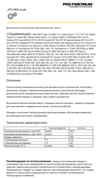

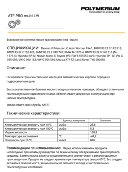

Хочу заменить жидкость в ГУР для этого мне нужен DEXRON VI. На сайте полимериум нашел два масла с этим допуском. ATF-PRO multi 1L и ATF-PRO multi L/V 1L подскажите в чем у них отличия и какое из них залить в ГУР?

За ТТХ спасибо, L/V аналог WS судя по вязкости, хотелось бы анализы увидеть.
