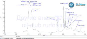

ИК спектр Фурье говорит о том, что масло на основе гидрокрекинга (пик низкий из-за особенностей базы).

10 минут назад, torcon сказал:
@Polymerium пик 722 низкий, VHVI ЯНОС или Танеко? :)
Янос и эстеры с АН
По окислению вроде как эстеры есть?!
Это случайно получилось, что как аналог)) Думаю можно вязкость сбавить варианта из темы и будет 1в1 . А так сами сравните.
