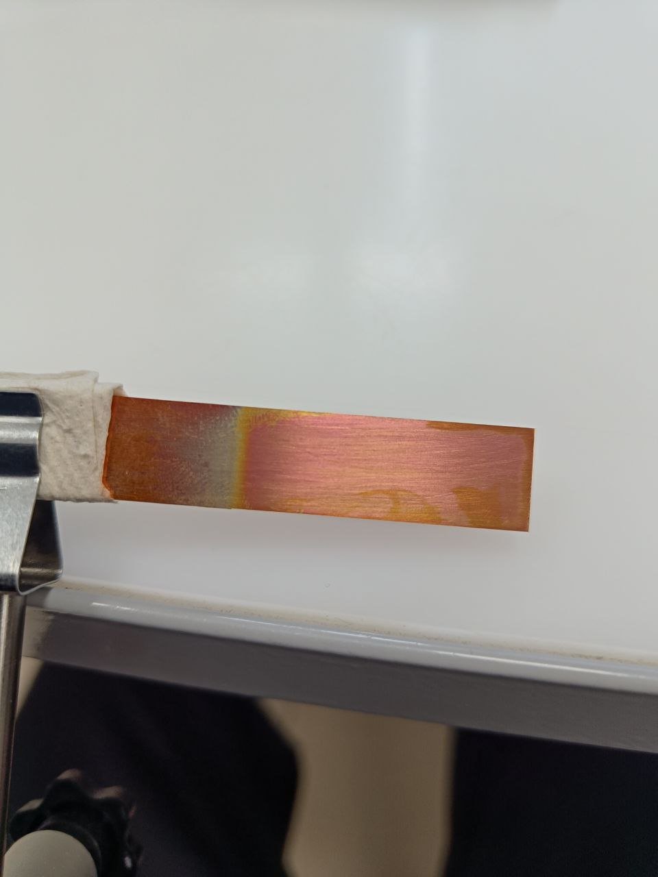

Правая часть в растворе vhvi+7 % AN, 3ч при 150гр
4 минуты назад, Polymerium сказал:
Да AN по барабану  коррозия, это же не эстеры. Они эластомеры и пластик разрушают. Да и коррозия у Вас хоть и не лучшая в анализе, но в допуске

Коррозия это разовое мероприятие) данной партии уже не будет, хоть это нормально по допускам в этом плане, но хочется идеала, поэтому решили ее снять с продажи. Следующая будет идеальной:pardon:.
