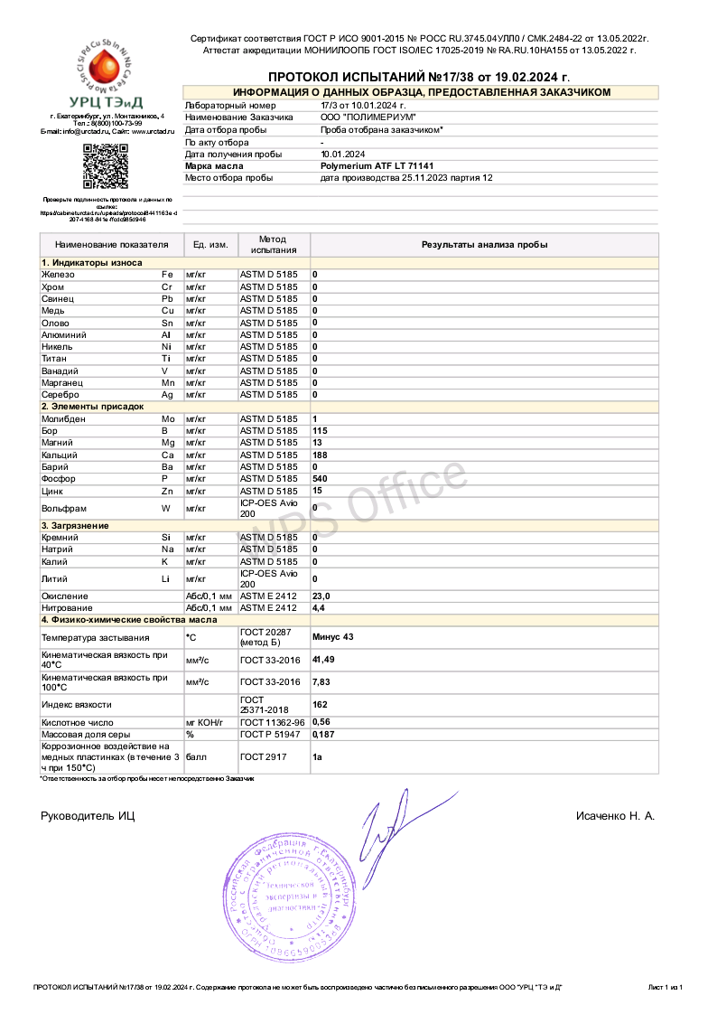

Polymerium ATF LT 71141 свежее 2023

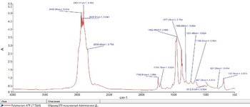

ИК спектр Фурье, говорит о том что в масле гидрокрекинг + эстеры.

Густота лютая получилась :)
для коробок ZF такая вязкость требуется, так что нормально все.
Меня смущает не бездумно ли сюда налили эстеров? То что в ATF LT окисление - это может PMA загуститель. Точно знаете что в этой рецептуре допустимо использование эстеров? :)

Да я просто сравнил с анализом того же mobil 71141
23 часа назад, denis.platonov сказал:
Почему? У мобила 71141 +- такая же.
18 минут назад, prv21 сказал:
Для меня как АТФного параноика эти +- целая пропасть)
36 минут назад, denis.platonov сказал:
Только вот вашей коробке все равно на вашу паранойю, как и все равно на эти +/-.
