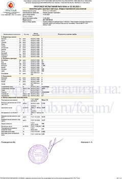

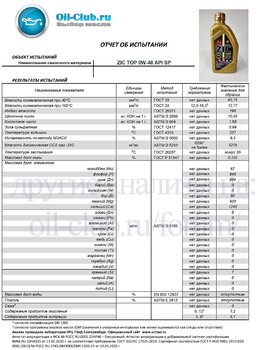

23 августа 20233 г Популярное сообщение Закреплён ZIC TOP 0W-40 API SP свежее за анализ спасибо форумчанам ludvigbmw330, Леха Веревкин, Рустам, Юрий Н, Константин Кабанов, djkr, hihilisk/Кирюха, и отдельно Центр Автомасел за предоставленный образец. Образец на анализ отправлял ludvigbmw330. Видеообзор: Масло заявлено как: API SP; ACEA A3/B4; MB-Approval 229.5, 229.3; Volkswagen / Audi / Skoda 502.00 / 505.00; BMW LL-01; Renault-Nissan RN 0700 / 0710; Ford WSS-M2C937A. (масло описывал наш корейский друг Kuroneko) 1) Вязкость 100°C и 12,77 соответствуют диапазону вязкости SAE J300 30, а целевая вязкость соответствует требованиям. Масло соответствует требованиям SAE и может называться 0W-40. Вязкость низкая среди 0W-40. Эти характеристики позволяют экономить топливо. 2) Индекс вязкости 198. Это результат индекса вязкости базового масла и содержания полимерного загустителя. Поскольку ZIC YUBASE PLUS (ГРУППА III+) имеет более высокий индекс вязкости, можно получить более высокий индекс вязкости, что указывает на то, что масло имеет лучшие свойства при изменении температуры. Вязкость при 100°С невысокая, индекс вязкости высокий, что косвенно означает, что содержание полимерного загустителя не является избыточным и индекс вязкости базового масла высокий. 3) Щелочная вода – 10,05. Масла 10 и выше имеют высокую щелочность, это нормально для этих масел. 4) Кислотное число 1,88. Новый пакет присадок содержит небольшое количество кислотных компонентов, которые продлевают срок службы масла. 5) Зольность 0,99% Зольность масла FULL SAPS очень низкая.Зольность самая низкая среди масел своего класса. Новая марка современных присадок API SP оптимизирована для двигателей с непосредственным впрыском и очень низкой зольностью, что делает их более безопасными для LSPI. 6) Температура вспышки масла 227°C не очень впечатляет, но его термическая стабильность хорошая. В частности, проверьте плавучую фазу и температуру застывания Noack. 7) Волатильность Noack 9,3% соответствует самым строгим нормам Mersdes-Benz <10%. 8) Вязкость при холодном запуске -35°C соответствует менее 5318 < 6600 и обеспечивает очень хороший пуск при низких температурах. 9) Температура застывания -55°С. Это немного удивительно. Масло не замерзает даже в сибирские зимы, а у ZIC отличная температура застывания. ZIC стал беречь сибирские холода, а масло морозостойкое. Его смело можно заливать даже в северной Сибири. 10) Сера 0,202% Входит в пакет присадок. Низкое содержание серы Современные пакеты присадок содержат меньше серы, а базовое масло не содержит серы. 11) Пакет присадок Infineum P6780. Пакет присадок соответствует последним спецификациям API SP, а также новейшим спецификациям самых строгих европейских автомобильных компаний. FTIR-спектр показывает, что масло основано на PAO(50~55%)+VHVI Вывод: Это масло производится компанией SK Lubricants, одним из ведущих мировых производителей, имеет современный пакет присадок класса API SP, соответствующий строгим спецификациям европейских автомобильных компаний, очень низкое содержание серы и золы, имеет очень сильные характеристики холодного запуска, безопасно. даже в холодную погоду.Ее можно смело заливать даже в северной Сибири. Оно содержит PAO и YUBASE PLUS с отличным индексом вязкости, поэтому имеет высокий индекс вязкости и отличную устойчивость к изменению температуры. Можно ожидать, что низкая вязкость и высокий индекс вязкости окажут превосходный эффект снижения расхода топлива. SK — производитель базового масла VHVI №1 в мире.Это масло премиум-класса, в состав которого входят базовые масла PAO и SK YUBASE PLUS (согласно рекламным материалам) — современный пакет присадок Infineum. На их производство приходится 40% мировых базовых масел. Масло поставляется производителям масел, военным, железнодорожным, авиационным, энергетическим и различным автомобильным компаниям по всему миру, а базовое масло используется по утвержденным рецептурам по стандартным рецептурам. У нас есть крупная база по производству базовых масел и крупный исследовательский центр, поэтому мы можем поставлять высококачественное масло по доступной цене. Измененные масла с пакетом присадок API SP — это современные масла с пониженной зольностью и более надежным соответствием LSPI. Масло разработано так, чтобы быть максимально безопасным для LSPI, снижая расход топлива и обеспечивая безопасный запуск в любую холодную погоду. ZIC – это не бессовестный бренд, требующий от потребителей заоблачных сумм, при умеренной цене он заслуживает места в топ-нефтяном клубе. (масло описывал наш корейский друг Kuroneko) (описание torcon) Масло заявлено как: API SP; ACEA A3/B4; MB-Approval 229.5, 229.3; Volkswagen / Audi / Skoda 502.00 / 505.00; BMW LL-01; Renault-Nissan RN 0700 / 0710; Ford WSS-M2C937A. 1) Это очень экономичная 0W-40. Конечно имею ввиду, что она для "сороковки" экономичная. Вязкость при 40С = 65 сантистоков. Если помните, раньше у 0W-40 были вязкости 40С = 75-80cst. То есть Infineum идет по пути минимизации потерь на сопротивлении вязкости. Больше КПД, больше экономии топлива! 2) Вязкость при 100С = 12,77 - тоже низкая, экономичная. Нужно ли говорить, что когда вы зальете это масло в свой двигатель, оно практически сразу станет 0W-30? Потому что, попадет немного несгоревшего топлива в картер и вязкость снизится. (0W-30 от 9.3 до 12.5cst). В этом нет ничего страшного, просто об этом нужно знать. То есть, перед нами экономичная 0W-40 нового поколения. Для этого здесь низкая вязкость, для этого здесь молибден... 3) Щелочное число = 10,05мгКОН - высокое. Масло должно хорошо справляться с кислотами и противостоять коррозии двигателя. Большой запас щелочного числа, способный выдерживать чуть больший интервал смены. 4) Зола сульфатная = 0,99% - низкая зольность сульфатная, расширяет границы использования этого масла. Если у вас мотор с прямым впрыском (например немец или швед), и вам мануалом рекомендуются полнозольное масло (что не очень хорошо для прямого впрыска), лучше выбрать такое масло как ZIC TOP 0W-40, нежели масла с более высокой золой. Опять же, видим тенденцию, что современные масла становятся чище на золу... 5) Температура вспышки = 227С - нормальная. Это низковязкая 0W-40, для нее нормально. 6) NOACK испаряемость масс (угар) = 9,3% - тоже самое. Для низковязкого 0W-40 - это нормальный результат. То есть, при всей "низковязкости", они постарались выдержать хорошие высокотемпературные характеристики. Масло не будет угорать ведрами, заявленным стандартам оно удовлетворяет. 7) Температура застывания -55С - нисколько не удивлен. Низковязкое ПАО масло, так и будет себя вести. Это действительно экстремальная, низкотемпературная 0W-40, которую можно использовать в суровых сибирских регионах. 8) Вязкость динамическая CCS при -35C = 5318 - гарантирует уверенный запуск в морозы до -35С. 9) Содержание серы = 0,202% - современное масло, современный пакет присадок, чистое базовое масло, поэтому и серы мало. 10) Пакет присадок серии Infineum P6700. Здесь есть органический молибден для экономии топлива. Как видим, экономичности добиваются не только одной низкой вязкостью, но и модификаторами трения. Противоизносные присадки ZDDP на основе фосфора и цинка. Бор в качестве беззольных дисперсантов - они поддерживают двигатель в чистоте, удерживая частички загрязнений во взвеси. Магний + кальций - современный вид детергентов, моющей присадки, которая сберегает моторы с прямым впрыском от случаев детонации LSPI. ИК спектр Фурье говорит о том, что масло на основе ПАО синтетики + гидрокрекинг VHVI. Вывод: Современное масло, на настоящем, западном пакете присадок Infineum. При этом, по невысокой для 0W-40, цене! 3500 рублей за канистру на момент описания. Состоит из синтетики ПАО + гидрокрекинг VHVI. Очень экономично и выдает хорошее КПД двигателя. Ввиду низкой вязкости и добавления молибдена - это масло должно быть очень тихим. Если вы ценитель акустического комфорта от вашего двигателя, советую попробовать. Экстремально низкая температура застывания -55С. Его можно использовать в самых суровых регионах России. Хорошо подходит автомобилям с прямым впрыском, где производителем по старинке рекомендуется полнозольное масло. Это масло содержит очень мало золы 0,99% и действительно является меньшим из зол. Цена - качество! (описание torcon) Артикулы коды для заказа в интернет магазинах: 132611 - ZIC TOP 0W-40 1L 162611 - ZIC TOP 0W-40 4L 202611 - ZIC TOP 0W-40 200L
23 августа 20233 г Хм...Не обычно, кмк, и заманчиво. Эдакий гуталин здорового человека. Зик удивляет, по хорошему. Это акрилатный загуститель или какой-то "боярский" варинат из тех что использует российско-польский Экстрим?
23 августа 20233 г Популярное сообщение 11 минут назад, slevgeniy сказал: почти 0-30, тут уже за hths переживать надо... вдруг 3,5 при 150° не будет... 0-30 A3/B4 как правило 3.5 и выше 12 минут назад, Космонавт сказал: 3000 за 4 литра хорошего масла. Весьма неплохо. Ну явно лучше синтек, а за него почти таких денег просят...
23 августа 20233 г Золу в 1 сейчас будут всегда держать, или возможны гуляния вверх? Просто Последние анализы Вальволайн А5 показали так же 1, а вот А5 от Зик зола выше 1.
23 августа 20233 г Популярное сообщение 32 минуты назад, slevgeniy сказал: почти 0-30, тут уже за hths переживать надо... вдруг 3,5 при 150° не будет... А какой мотор стуканет, или получит повышенный износ, если это самый HTHS будет 3,3 , к примеру?
23 августа 20233 г Странно, что официальный сайт в РФ указывает иные температуру вспышки, вязкость при 100 и 40 и щелочное.
