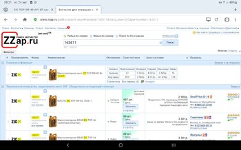

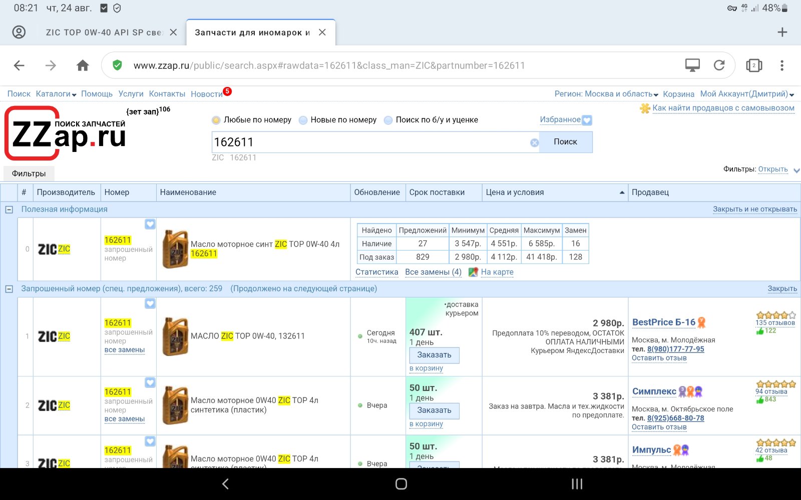

11 часов назад, Павел-1966 сказал:
Это где это оно по 3000? Официальный дистрибьютер ЗИКа на Озоне давно уже предлагает по 5267.
Плохо искали. Вот, например:)
Изменено пользователем Космонавт
Только что, Jeffrey сказал:
Это где, в бочке на 200л ?
Это на zzap.
10 минут назад, Космонавт сказал:
Это на zzap.
Покупая по низкой цене  на ZZAP, будьте готовы к появлению новых сопливых постов на форуме о подделках. Все-таки на мой взгляд покупать такое дорогое масло необходимо у дистрибуторов официальных или проверять, чтобы снизить вероятность появления подделки в двигателе
