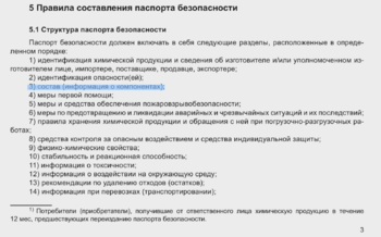

16 минут назад, SL1 сказал:
MSDS это не тот документ, в котором состав прописываю.
Есть мнение, что это не совсем так,  ГОСТ 30333-2022 (паспорт безопасности) буквально настаивает о составе, скрин прилагаю.
11 часов назад, lord0478 сказал:
Тогда, надо взять паспорт безопасности по ГОСТ и обсуждать его:). По-моему, какие-то паспорта безопасности ЗИКа гуляли здесь или в интернете. Вообще, в штатах даже msds и sds немного не одно и тоже. Смысл в том, что указываются все опасные субстанции и безопасные в опасной концентрации, а остальные могут указываться справочно. Возможно, в Корее несколько иные требования, но тогда надо смотреть конкретно их и msds для Кореи.
Изменено пользователем SL1
