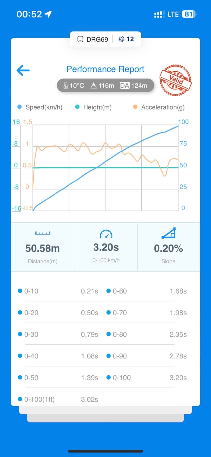

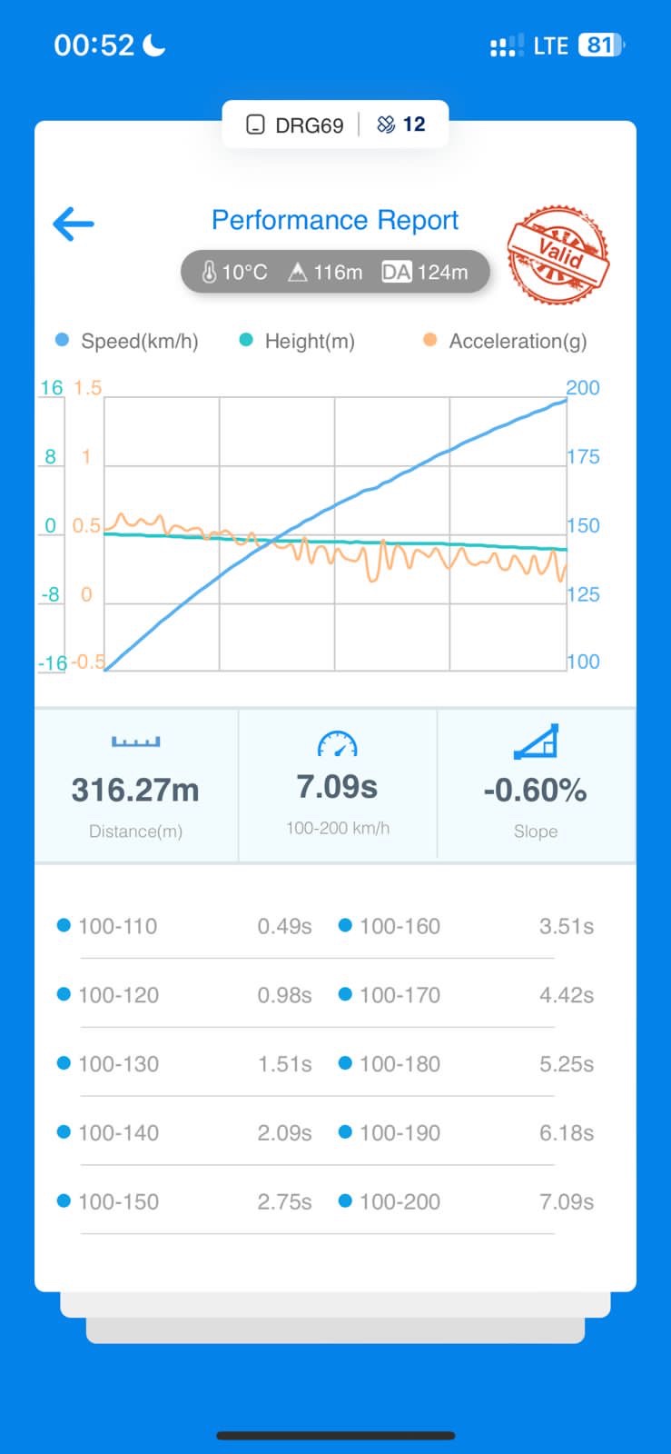

25 августа 20233 г 8 минут назад, torcon сказал: ludvigbmw330 нет, это не косяк партии, это современные тенденции. Это хорошо в плане повышения мощности КПД двигателя, но например SAE40 моноградная выдержит большие нагрузки, чем любая 0W40. Тут нужен анализ отработки с ваших двигателей, после ваших условий, что бы понять, стало ли больше износа, выдерживает ли масло ваши нагрузки. Желательно чтобы это была серия анализов после разных масел, 5w30, 5W40, 0W40 с одинаковыми моточасами хотябы... Но будьте готовы к тому, что скорее всего, все масла покажут примерно одинаковый результат. И этот ZIC TOP 0w40 покажет минимальный износ Обычно у нас так это и бывает... К сожалению, вчера слил это масло и не взял пробу, подумав о том, что владелец центра автомасел (у него м340 б58) мне сказал, что скоро выложит результаты отработки, но у него объем масла почти 7 л, а у нас 5.25. Хотя у него прошивка сток и масло кипятится под 118 гр, как нех делать, а у нас масло до 100+ редко доходит. Но при этом больше 160 лс с литра снято.Короче говоря, одобрение масло от тебя получает, судя по всему? Просто я всегда 40ку лил для подстраховки, хотя раньше у меня тоже масло жарилось на стоке (330 249 лс). Сначала мобил 0-40, после сво эни, Петронас, потом и три ушли... Мне кажется, что оно справляется, ибо угара, как такового нет и мотор работает тихо. Я вообще пытался многих поставщиков раскачать, чтобы начали поставлять racing 0-40, но увы никак... В Корее оно в рознице стоит под 100$ за 4 л, кстати. Знакомый с Кореи мне скрины кидал магазина.
25 августа 20233 г 25 минут назад, ludvigbmw330 сказал: Да, у меня тоже таргет стоит на 92 в мж Ну и вообще не парьтесь, все будет ок, масло не греется;)
25 августа 20233 г 2 минуты назад, Denis_zhmulyov сказал: Ну и вообще не парьтесь, все будет ок, масло не греется;) Пробег уже 120 в таком режиме)
25 августа 20233 г 6 минут назад, Denis_zhmulyov сказал: Пробег уже 120 в таком режиме) Тоже Зик льёшь? У меня весь путь на чипе на зике, где-то 25 уже проехал так.
25 августа 20233 г 4 минуты назад, ludvigbmw330 сказал: Тоже Зик льёшь? У меня весь путь на чипе на зике, где-то 25 уже проехал так. Был Мобил, бардаль, сейчас зик уже год-полтора

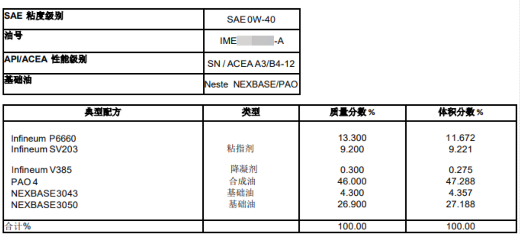

26 августа 20233 г 17 часов назад, torcon сказал: оже так считаю, ПАО примерно пополам должно быть с VHVI. Скрытый текст В рецептуре Infineum 0W-30 VW504/507 доля ПАО составляет 35%. Находим пик 1,12А.Остальное берет на себя YUBASE. В рецептуре Infineum 0W-40 P6660 на долю ПАО приходится 47%. Находим пик на уровне 1,16 А. Остальное берет на себя NEXBASE. ZIC TOP 0W-40 API SP обнаруживает пиковый ток 1,18 А. Следовательно, можно предположить, что содержание ПАО составляет 50%.(45~55%) 55% — это максимум, на который вы можете рассчитывать.
26 августа 20233 г Автор Kuroneko пик 722 от 1.16-1.19 это и есть 30-40% ПАО остальное гидрокрекинг VHVI, не забывай что это 0W-40, в ней много процента пакета присадок 14.7% + много полимерного загустителя. В любо случае мы говорим о мелочах.
26 августа 20233 г torcon Скрытый текст Infineum P6660 0W-40. Пик при 1,16 означает 46~47% PAO, а ZIC TOP 0W-40 при 1,18 может предполагать 50% PAO (50-55%). Изменено 26 августа 20233 г пользователем Kuroneko
26 августа 20233 г Автор Kuroneko ты показываешь рецептуру Infineum P6660, масла на этой рецептуре, не смотря на то, что в ней все прописано, могут показывать ИК спектр от 1.15 до 1.24. по рецептуре может быть написано 50%, а кладут 40%... Хорошо я за 45%

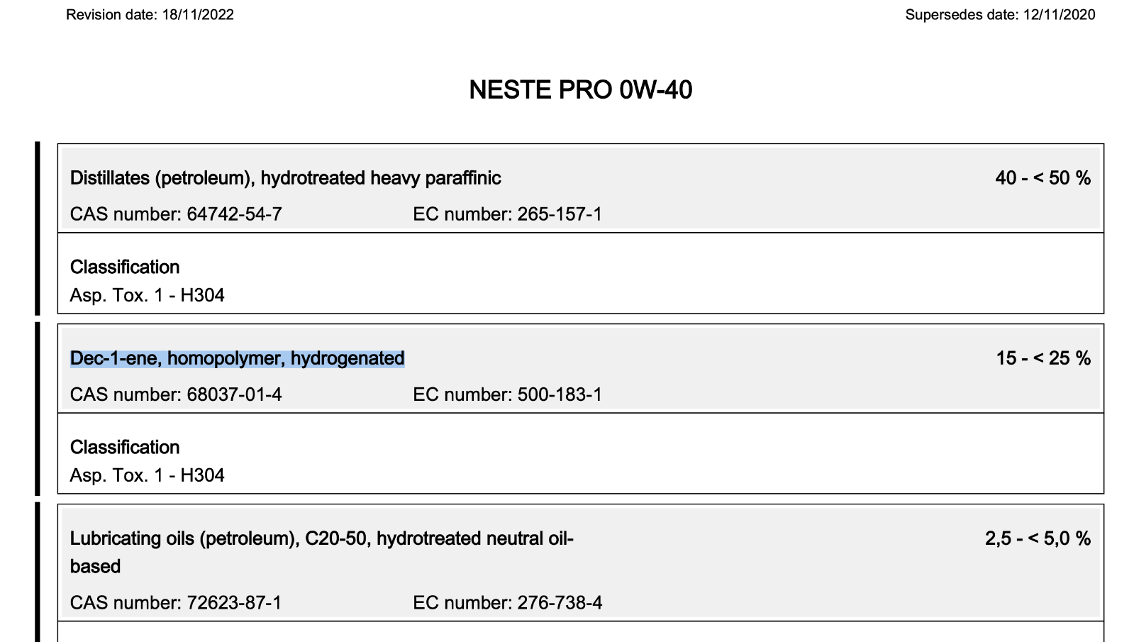

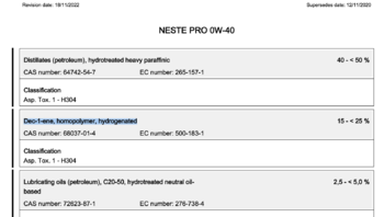

26 августа 20233 г Kuroneko Пожалуйста, разъясните с каких пор данные из официального документа производителя по безопасности MSDS по составу NESTE PRO 0w40 в котором ПАО менее 25% интерпретируются Вашими предположениями о существенно большем кол-ве ПАО в 47%? С тех пор, когда производитель решил вдруг "экономить" на сырьевой себестоимости начав лить в формулу в 2 раза его больше в угоду почитателей секты большего кол-ва ПАО ?
26 августа 20233 г 23 часа назад, torcon сказал: Да получается этот пакет Infineum P6780, что тогда у Extreme было, загадка... У экстрима P6782...так же не забывать что экстрим кладет не чистый пакет, а подкидывает туда бустеры органического молибдена, так же были замечены (они это подтвердили) что в красные банки на P6660 подкидывали бустер щелочного. Поэтому можно пакет и не узнать первоначальный. Скрытый текст Изменено 26 августа 20233 г пользователем Johnny.RO
26 августа 20233 г lord0478 msds не означает точную формулу. В мсдс странно, что они не используют базовое масло, которое производят сами. Вполне возможно, что сотрудник, создавший документ, поскользнулся рукой. Скрытый текст Что касается содержания PАО, то SINTEC на высоте.Не скрываю, что это хорошее масло. Изменено 26 августа 20233 г пользователем Kuroneko
26 августа 20233 г 15 минут назад, Kuroneko сказал: lord0478 msds не означает точную формулу. В мсдс странно, что они не используют базовое масло, которое производят сами. Вполне возможно, что сотрудник, создавший документ, поскользнулся рукой. Показать содержимое Что касается содержания PАО, то SINTEC на высоте.Не скрываю, что это хорошее масло. Странно, особенно в Европе с их маниакальной приверженностью с безопасности, тогда должны ошибиться, поскользнувшись рукой несколько человек, как минимум двое, так как сама процедура получения SDS состоит из нескольких этапов при котороых Заявитель предоставляет необходимый пакет документов(письмо о составе продукта, протоколы лабораторных испытаний, токсикологические отчеты и прочее) в Акредитованный центр сертификации который это все проверяет и после чего и регистрирует готовый документ. Единственное, на мой взгляд, что приходит в голову по опыту развития сбытовых каналов европейских брендов в РФ, так это то, что для продажи в РФ или другие страны так называемого "третьего мира" производитель корректирует состав в угоду законодательным требованиям и ситуации в этих странах.
