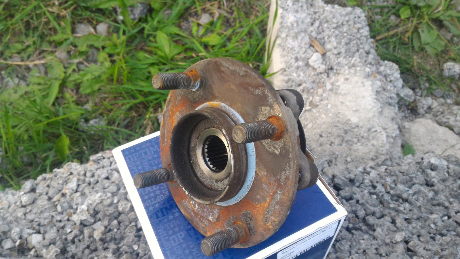

Ядумаю смазку на своем ниссане ты использовать несможешь... Ниссаны любят делать неремонтопригодные и неразборные узлы.
 К примеру на тииде там передняя ступица идет всборе с подшипником и крепится болтами- там при замене даже сьемник ненужен- все легко и просто, но  дорого!((
 Зато с заменой даже тупая обезбяна справится если болты не сорвет по глупости.
Я даже у себя на переднем подшипнике незнаю как снять сальник- он оочень нежный и тонкостенный  композит из металла и фторкаучука. оочень нежный и хлипкий. но сидит крепко - повредить легко а кромка там с двойным уплотнением.
 Даже непредставляю как ты его мазать собираешься.
 Это раньше на жигулях точнее на 2111- я  спокойно снимал сальник и полоскал подшипники без труда ставил обратно но это было 8 лет назад.
