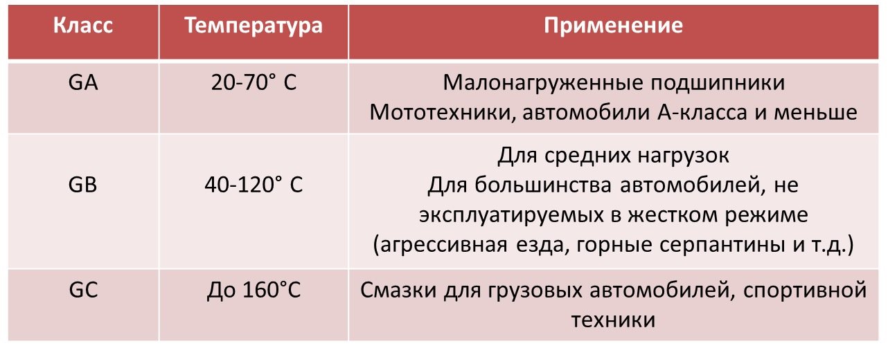

Единственной попыткой каким-то образом нормировать требования к смазке для колесных подшипников являются требования NLGI в категории  GC . Есть вот на сайте NLGI список смазок , получивших подтверждение на соответствие требованиям данной классификации . По данному вопросу есть по соседству отдельная тема . Требования к смазке по данной классификации достаточно минимально возможные и поэтому списочек смазок , удовлетворяющих требованиям NLGI GC довольно обширный . А что если нет у смазки официального допуска NLGI GC ? ....Да , нет и нет . И не очень-то хотелось многим производителям смазок получать такой допуск . В этом списке , допустим , нет ни одной смазки от самых лучших в мире производителей смазок ( речь идет , понятное дело , о СПЕЦИАЛИЗИРОВАННЫХ производителях смазок ). И это ни грамма не мешает им поставлять свои смазки в том числе производителям колесных подшипников . По этой причине " смазки для колесных подшипников" не делает только "ленивый" , требования  довольно  расплывчаты , годятся для применения в колесных подшипниках  очень многие смазки  общего  назначения . А  тема  смазок  общего  назначения ( или  многоцелевых  промышленных  смазок ) окучивается  эта  крупнейшими  нефтедобывающими / перерабатывающими концернами Shell , Total , Castrol , Mobil , Statoil , Amalie , Pennzoil  и так далее . Поэтому и подбирать смазки нужно у этих контор . Ну , к примеру , Castrol LMX (73828 ) , Mobil XHP 222 (071924449503 ) , Statoil Wheel bearing grease ( 1001723 ) , Shell Gadus S3 V220 C ( 550028184 ) , Amalie Green Elexir synthetic blend grease , Pennzoil 707 Red grease ( 071611977715/ 071611977722)....Практически все данные смазки на минеральной основе , что является ключевым моментом для определения их низкотемпературных свойств ...Поэтому для тех , кто эксплуатирует авто в условиях более суровых зим , придется подсуетиться и найти для своих ступичных подшипников смазку на синтетической основе типа Mobil Mobilith SHC 220 , Total Multis Complex SHD 2 , Shell Gadus S5 V220 , Mobil 1 synthetis grease    ( 071924961029)  и целый ряд других . Номера для заказа для синтетических смазок есть не все , поскольку экзисты/емексы/автодоки таких смазок , как правило не возят ( сами понимаете, не ширпотреб , да и стОят дороже ).

Среднее значение температуры ступичного подшипника по классу GB для легковой техники до +120°С
