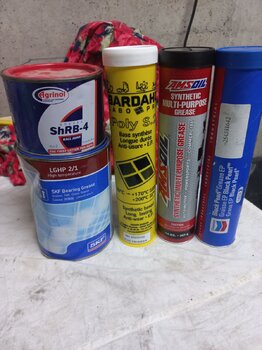

Здравствуйте. Подскажите чем лучше смазать ступичный, из этого (шрб не в счёт)?
25 минут назад, Pavel81 сказал:
мажь лучше смазкой SKF/ блак перл
