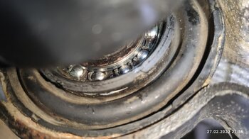

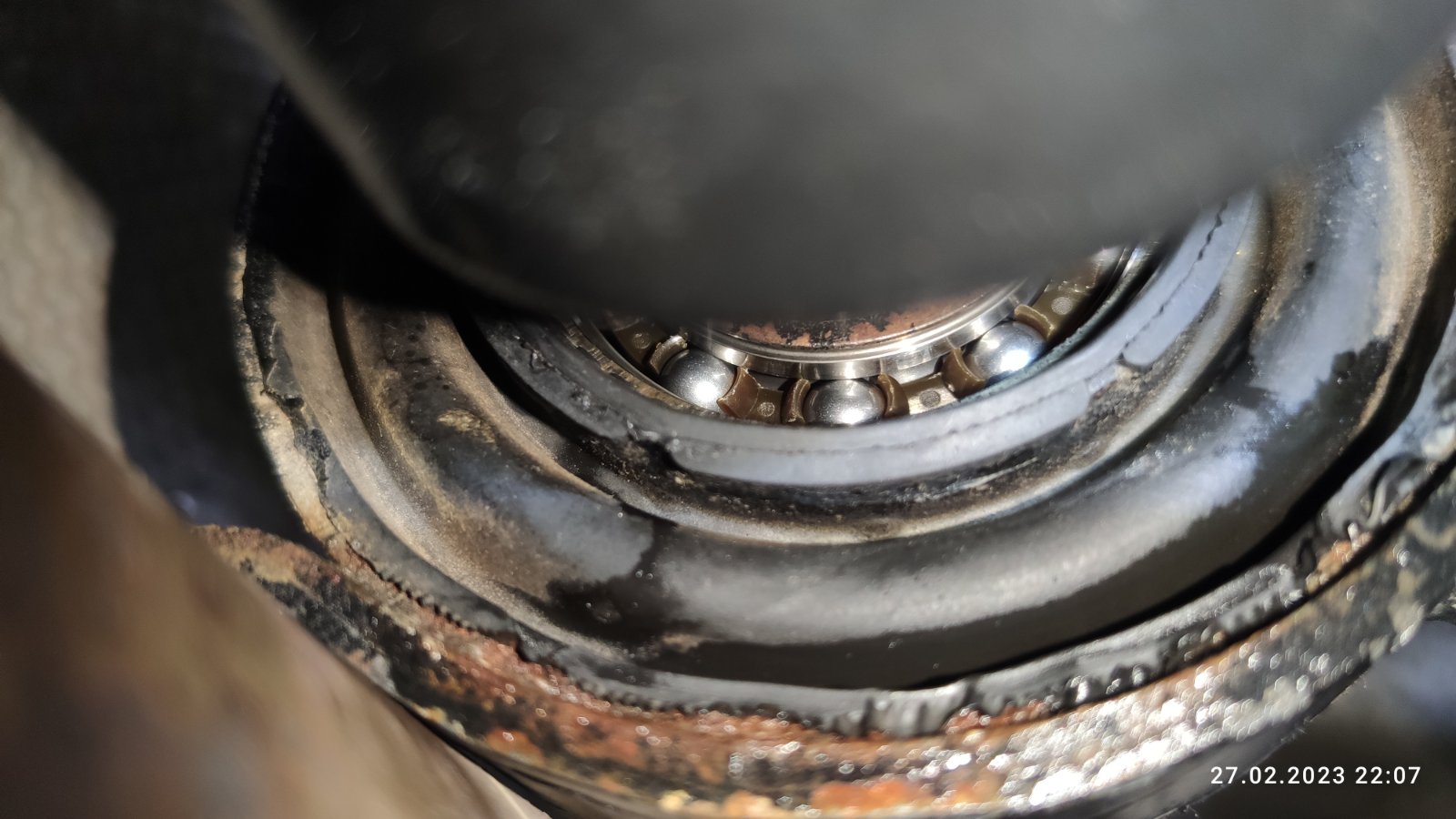

27 февраля 20233 г 21 час назад, Obormot сказал: после того, как заложите туда треть объёма, постарайтесь её там внутри распределить поравномернее. более менее, без фанатизма. её конечно раскидает со временем, но лучше сразу. Вскрыл подшипник сейчас, а там можно сказать смазки и нет) выдавило, она была за пределами сальника, но не много. Промыл, заложил wog. 1 мл примерно со шприца выдавил.
