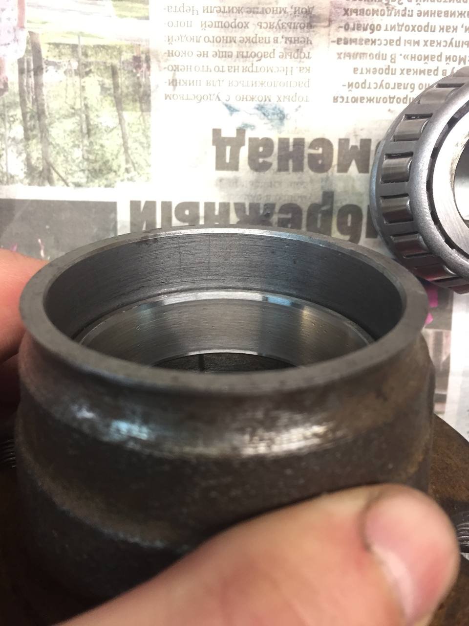

14.11.2022 в 16:06, Abram сказал:
Значит разобрал я ступицы. Вскрытие показало, что подшипники в рабочем состоянии, остались такими же какими и были при сборке.
Смазка МС 1510 BLUE потемнела на подшипниках, между подшипниками цвет существенно не поменялся. Напомню что пробег после обслуживания узла 2 летних сезона кольцевых гонок.
Прошлое обсуждение свелось к тому, что смазка на основе полимочевины будет предпочтительней в этом узле исходя из особенностей эксплуатации (высокая температура). Планирую собрать на Bardahl Poly S2.

Причём тут солидол? Hyundai HD - это небольшой грузовичок. Как на всех грузовиках стоят конические ступичные подшипники. Я первый поднял вопрос о применимости Poly S2 в конических ступичных подшипниках. Было предположение что полемочевина "вырулит". Практика показала обратное, смазка не рассчитана на подобное применение. Tesoil, насколько я помню, тоже высказал мнение, что смазка имеет неподходящую вязкость. Данный вопрос уже ранее обсуждали (для Vasek555). На данном авто передние ступичные не очень большие, оба передних пошли под замену с небольшим интервалом. Подшипники были фирмы koyo, оригинал 100%, проверял лично. Качество данного производителя сомнений не вызывает.

Родные роликовые подшипники имеют как минусы, так и свои плюсы. Просто нужно уметь их "готовить".
