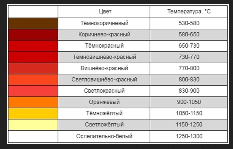

Я отвечаю последний раз: Если использовать граждаенскую технику в неграждансом варианте- и греть гражданские узлы  тормозной системы до красна- вам никакая смазка не поможет от слова совсем.
Потому что красный диск расколяется от 550-700градусов!
 А ступичный подшипник и ступица- в течении считанных секунд разогревается до 300-400градусов.
Закалка ступицы- отпустится, подшипник отпустится, а поршневой супорт перегреется, тормозуха вскипит, резинки поршня сплавятся,  тормозной диск придет внегодность, а дальнейшая эксплуатация узла станет невозможной. Смазка даже самая крутая либо высохнет, потому что температура испаркения/вскипания минерального масла ,синтетики - гораздо ниже 300 градусов.
Даже если смазка не доконца высохнет ,то она уже ничем непоможет - смысла в смазке уже нету.
Прежде чем писать чушь про смазку, вы сначало изучите различие в узлах и условиях эксплуатации гражданской и спортивной технике.
А так же в технических различиях спортивной тормозной системы и ступицы- с гражданской.
 Включите мозги и перестаньте мечтать напрасно...
