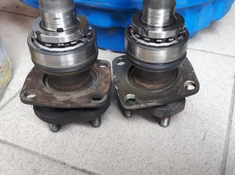

Чем смазать роликовый подшипник полуоси( узел на фото)?С двух сторон уплотняется спальниками,в принципе герметичен.Есть в наличии( на фото)это,и пакетик из комплекта подшипников Japanparts( черная как жемчужина), и Лукойл ер2 160.
ЦФО,до -30 бывает.
P.S.разогретая до жидкого состояния смазка потеряет свойства?Так легче заполнить подшипник.
Trucker-69 Лучше Black Pearl, но излишне греть не стоит, на водяной бане чуть согреть чтобы помягче была и все. Все таки смазке потом годами работать, а то окажется потом - смазка г.вно пойду три буквы Blue куплю. :)
yorker Ну узел раз в два года перемазываю.Счас lmx заложен.Подшипники пока родные тимкены,175 пробег.
СПС
Trucker-69 Ну через два года отзыв и напишете, хотя не факт что жемчужина еще будет в продаже у нас, лучше взять в запас еще,  если запас не сделан.
Изменено пользователем yorker
Жемчужину греть бесполезно.
я ее грел, она начинает более менее течь практически при температуре дымления и воспламенения масла или очень недалеко от этой температуры.
https://www.oil-club.ru/forum/topic/65428-primenimost-hyundai-kia-ysbb0-91105fff-v-palcah-napravljajushhih-supporta/?do=findComment&comment=2289704
Нагнетайте в подшипник смазочным шприцом с конической или игольчатой насадкой.
Изменено пользователем Obormot
Шприцом - толково :good2: . Лучше - не греть .:mad:
