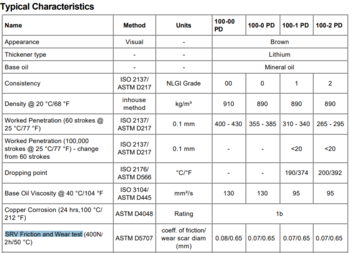

09.08.2022 в 11:51, OilBardahl сказал:
Конкретно poly s2 очень хорошо снижает трение.
Конкретно на сколько и в каких единицах? По какому стандарту испытания?
15 минут назад, Screwdriver78 сказал:
Посмотрите выше, выкладывали tds

3 часа назад, OilBardahl сказал:
Подскажите, какой из этих параметров указывает на то, насколько именно poly s2 снижает трение?
2 часа назад, OilBardahl сказал:
Мы не каждый, мы официальный дистрибьютор BARDAHL.
А ведёте себя как Мотыль, Амсоил и Липкая Моль с Равенолом, такое поведение вас не красит, а отталкивает, мы накупили ваших смазок, будьте добры предоставить честную, исчерпывающую информацию !
OilBardahl Подсказка, от вас просят предоставить/запросить у ''завода'' SRV Friction and Wear test, Castrol/Optimol например прямо в тдс строчку вписал, по этим данным/тестам сразу видно что да как.
23 часа назад, Screwdriver78 сказал:
Оба показателя теста 4 ball, 3 и 4 строка снизу.
22 часа назад, Paralon сказал:
Так мы же ничего не скрываем и делимся всей имеющейся у нас информацией и документами, если чего-то у нас нет, мы запрашиваем на заводе.
1 час назад, OilBardahl сказал:
Испытания на четырехшариковой машине трения предназначены для определения:
-несущей способности смазочного материала;
-предельной нагрузочной способности;
- противоизносных свойств;
- противозадирных свойств.
(ГОСТ 9490-75, если есть сомнения).
Поясните, какая из этих четырех трибологических характеристик смазки говорит о том, насколько именно она "снижает трение"?
Напомню, что коэффициент трения есть скалярная безопзмерная величина, определяющая соотношение между прижимающей силой и силой трения; а параметры, изменяемые при испытании на ЧМТ, имеют размерность (Н) и (мм).
Ещё хотелось бы насчёт производительности смазки побольше информации.
