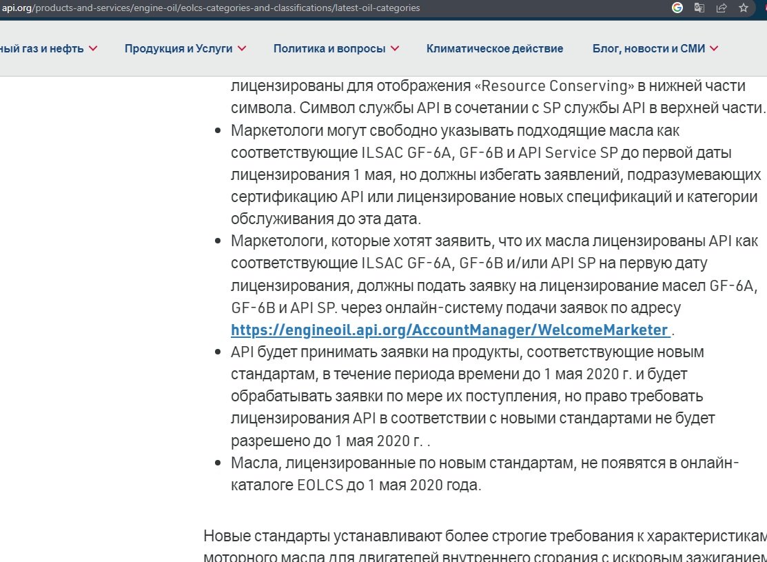

2 июня 20233 г 2 часа назад, Styler сказал: Ну вот дистрибьютор утверждает что нужно платить. Выше ссылка на ответ Тот ответ от офпреда с ником KIXX я давно видел и повторюсь в нем по сути ничего содержательного не написано. Ограничение по использованию ПАО есть? Я такое первый раз слышу. Офпред Znak_Oil сослался на какие-то оплаты и непопулярность, т.е. либо сам придумал версию ответа либо либо т.о. отмахнулся от того что сам не понял. 0W30 есть в Апи, пакет используется ilsac т.е. указать на нем ILSAC полагаю нет никаких формальных запретов. Или есть? Подождем многоуважаемого офпреда, может от развернуто ответит. Даже если что то платить нужно, для Caltex заплатить не составляет трудности - поэтому отсутвие в описании соотвествие спецификации ilsac 0W30 считаю лишь маркетинговым капризом или ошибкой. Изменено 2 июня 20233 г пользователем Buran

2 июня 20233 г 1 час назад, Buran сказал: 0W30 есть в Апи, пакет используется ilsac т.е. указать на нем ILSAC полагаю нет никаких формальных запретов. Или есть? Может они канистру и масло сделали быстрее, чем заплатили, канистра ещё старая 2021г.
