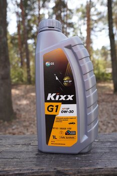

Образец для анализа закупал в емексе у поставщика VKSM.
Kixx G1 0W-30 API SP (VOA BASE) копия.jpgKixx G1 0W-30 API SP URC копия.jpgKixx G1 0W-30 API SP photo1.JPGKixx G1 0W-30 API SP photo2.JPG
Масло заявлено как: API SP.

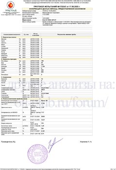

ИК спектры Фурье говорят о том, что масло на основе гидрокрекинга VHVI.

В целом что можно сказать? Нормальное рабочее масло для японца, корейца, американца. Цена у него не скажу что дешевая, Прада продает на ОЗОНе по 3200р 4л. За эту цену наверное можно ACEA С2/С3 поискать... Но цена сами знаете, сегодня 3200р, а завтра 1800р по скидке, поэтому отметим для себя этот продукт и будем посмотреть... :)

Пакет присадок «Оронит».
Спектр кажется смесью VHVI и некоторых ПАО.
Летучесть 0W-30 Noack 11,7% – хороший результат.
DEXOS1 требует менее 13%, ILSAC требует менее 15%.
Температура застывания -48°C, CCS 5342 (< 6600 или меньше). Хорошие свойства при низких температурах.

1. Вижу 0,7 золы в анализе. Правильно я понимаю что SP с такой малой золой, это редкий и хороший экземпляр для GDI?
2. Была бы расшифровка этого анализа много вопросов бы отпало. Может сделаете?
3. SP по мануалу мне подходит, а тут еще и зола низкая, так вроде вообще отличный вариант.
