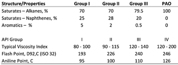

кстати на схему «среднего по брльницам» он не попал -kk.thumb.gif.68542ac2474bf463483e2464c11d11c2.gif
тут бы ФТ был бы ближе к PAO, хотя среднебольничная анилинка ФТ 125 )) а это граница негласная

но все обходят III , которая GTL (ФТ, CTL, BTL, WTL и тп), а ведь она тоже кряк ) только красивше )) на ПАО смахивает чутка даж
https://www.taihanglube.com/html/jichuyou/247.html
