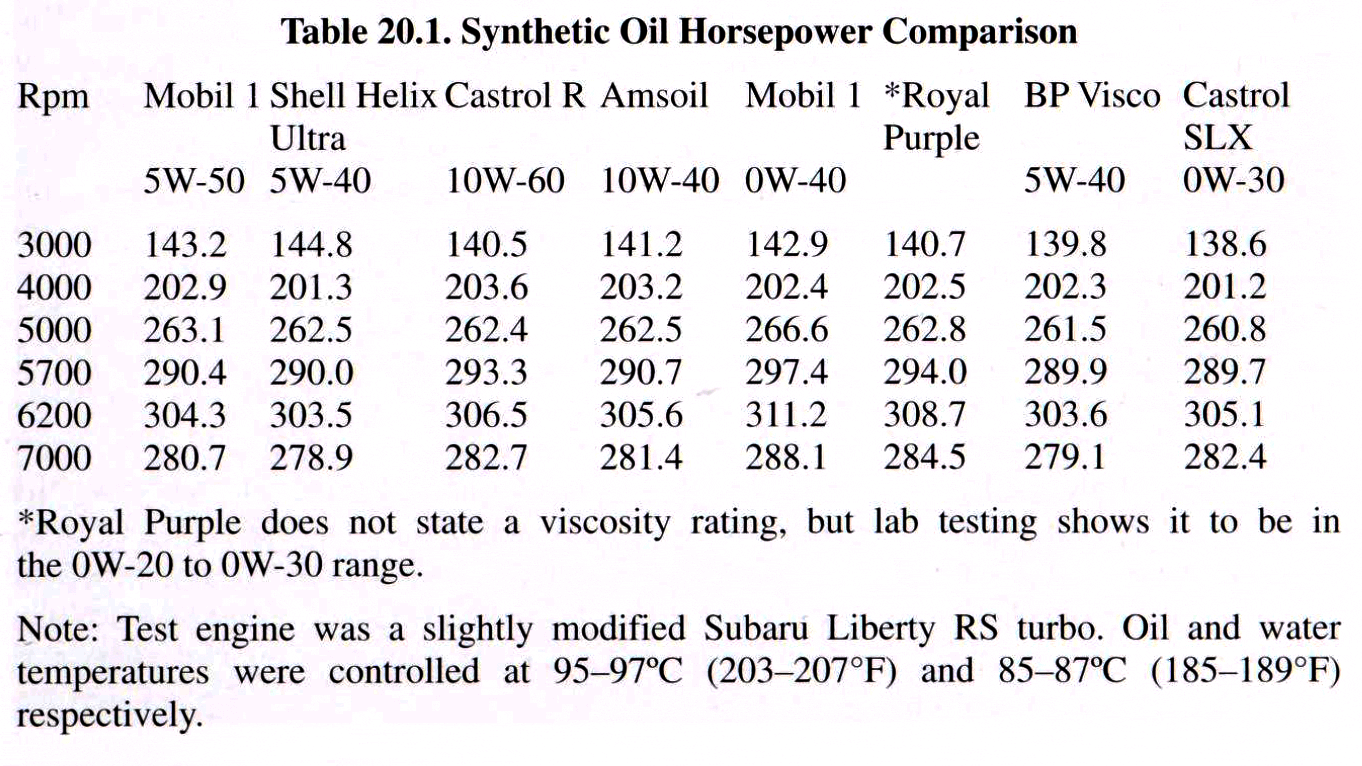

можно еще по моще (от обратного) )) вот мобил типа со своим tri synthetic
якобы давал больше всего мощи спорцменам , то биш - чем более синтетичное (трижды аж) тем больше мощщи дает , а минералка , видимо , по обратной логике - тем минеральнее, чем меньше мощи.
В этом тесте дядька несколько раз подчеркивает - tri synthetic, типа - чего вы хотели! Потому и так круто )
