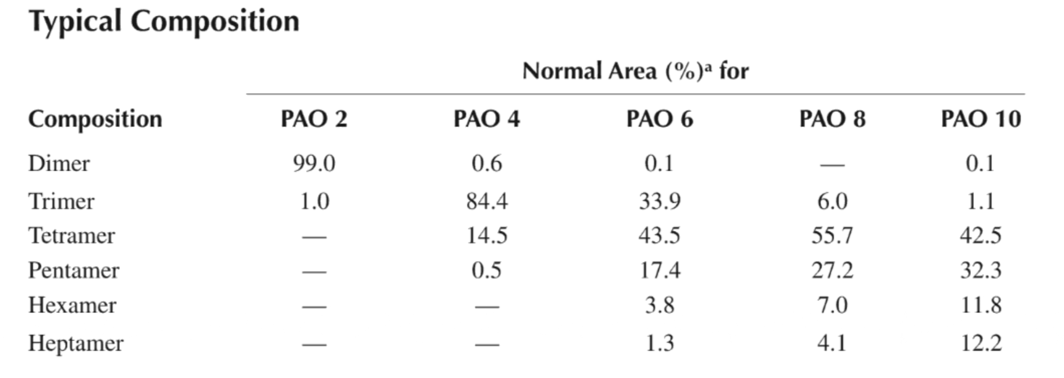

Так всё же. То, что называют ПАО, оно смесь изомеров или смесь гомологов?
Похоже и то и другое?
Смешивают в нужных пропорциях, чтобы получить нужные свойства?
2 минуты назад, YWU12V сказал:
Ок.
Виноват.
ПАО какой вязкости ты имеешь ввиду (на базе децена) ? )
2 минуты назад, Аргентум сказал:
Неразветвлённый димер декана С10Н22 будет С20Н42, тример С30Н62 и т.д. Так ведь?
Это же просто алканы.
В чём прикол? В чём фишка?
Именно в каких-то особенных разветвлённых изомерах? 3-метил-5,5-бутилхренол?
Именно особенные изомеры придают свойства.
Или просто чистые аканы? Без колец углеродных, без колец бензольных, без серы, азота и т.п.

а в чем прикол? ) ну да - чистые парафины ониж алканы ))
изомерия немного важна, ну вот триаконтан как маслище не совсем сквалан, и оба они - не совсем тример ПАО )
Формула, в общем, да одна - C30H62.
А если взять C12, то уже чуток иначе все , ПАО5, ПАО7 становится ) свойства другие чуток
ну а по факту.. ну парафин чистый и есть )) , а изомерия влияет довольно сильно , потому и хз че про крекинг то сказать - там наборы дичайшие

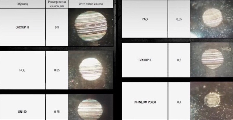

17 часов назад, Аргентум сказал:
.Противники III группы не могут с химической точки зрения обосновать свой расизм к кряку ).
Отчего же? Я могу обосновать, но не с химической, а с физической точки зрения - стойкость смачиваемой поверхности к износу, для чего собственно и создаются товарные масла.
Вот пятно износа на четырёхшариковой машинке трения ИИ-5018 всех пяти базовых групп масел. И последнее пятно это чисто пакет присадок.
Как говорится, комментарии излишни.
