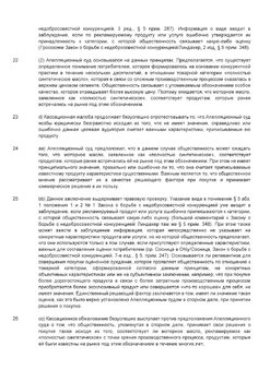

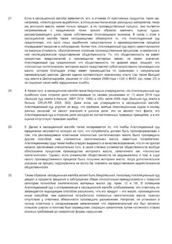

17 минут назад, dugin сказал:
На самом деле было судебных разбирательств было два - в США и Германии. И оба они пришли к противоположным результатам.
Если американский суд закончился мутной фразой, что "слово 'синтетика' на этикетке является всего лишь маркетинговым понятием и не отображает физических свойств масла", то немецкий суд с немецкой педантичностью расписал что такое синтетика от и до, и что никакой гидрокрекинг к синтетике не относится. Можете ознакомиться с решением немецкого суда ниже.
И с тех пор в Германии на всех канистрах пишут правду и не называют гидрокрекинг синтетитикой (vollsynthetisches).
