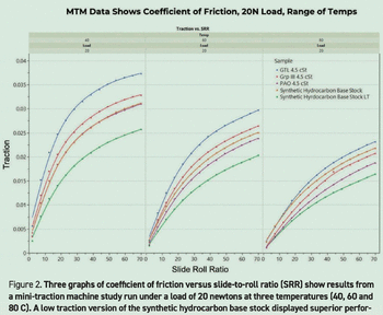

Это Novvi sustainable synthetic base oil (SSBO), BTL как я понимаю. ФТ как GTL, только из биомассы. Нови пишет, что может и из рапса и всякое подобное, но пока по факту кажется из бразильского сахорного тросника делают. На технологиях Шеврон, у которого  доля в этом стартапе.
Так в их версии сравнение проходит.
Такие характеристики 4:
Еще есть 9:
Чисто изопарафины. Анилиновая точка прямо скажем...
