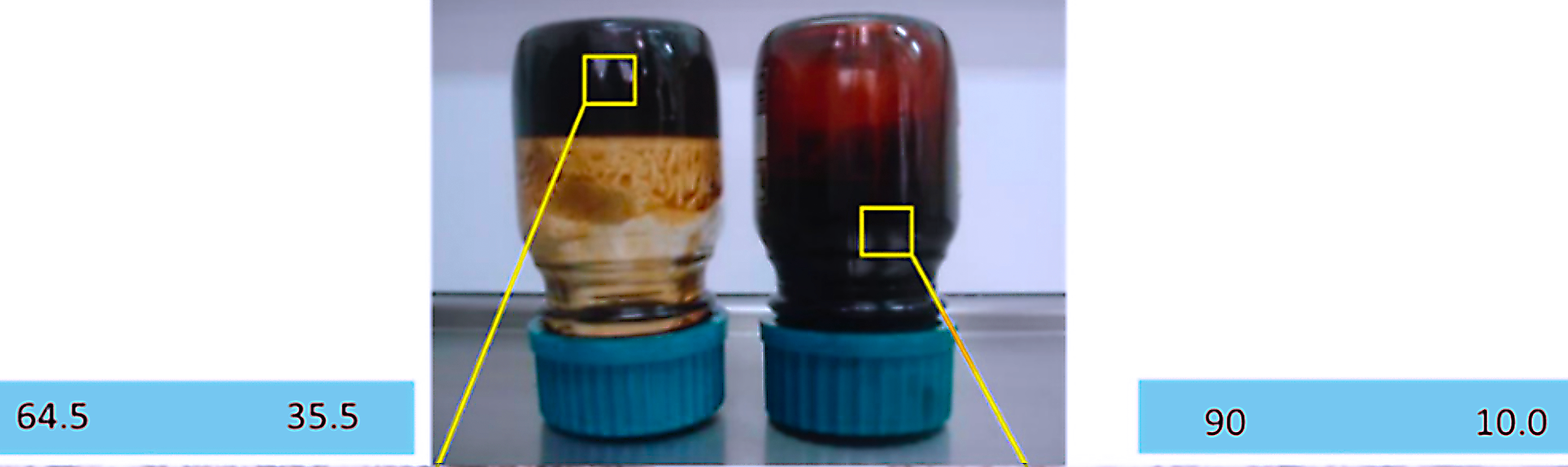

1. BRX Elite Full Synthetic 0W-20 - на 90% гидроочистка (II группа), никакой синтетики там нет.
2. 9005 Supreme 9000™ Full Synthetic 0W-20 (5W-30) - на 80% гидроочистка (II группа), синтетики не более 10%.
3. XPR SAE 0W-20 - на 50% ПАО-синтетика, немного эстеров, а всё остальное обычная минералка.
4. Castrol EDGE Extended Performance 0W-20 - полностью гидроочистка (II группа).
Из чего мы делаем вывод, что масла-"двадцатки" научились лепить из гидроочистки и депрессоров/супрессоров, а потому можно теперь даже не заморачиваться поиском синтетики. На прилавках её всё равно нет.
Вопрос только в том, насколько быстро эти депрессоры/супрессоры деградирую и отложатся красивым золотистым слоем на внутренних деталях двигателя.

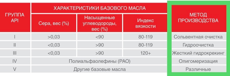

В CAS-каталоге прямо указан способ производства 72623-87-1 - Severely Hydrotreated Paraffinic Hydrocarbons. Т.е. гидроочистка. А гидроочистка это вторая группа.
Кстати, вот ещё одна табличка, только по-русски от Петро-Канады, которая дополняет табличку API, которую я приводил ранее.
Вот кстати, ещё одна табличка, только по русски с сайта Петро-Канады, которая дополняет табличку API, которую я приводил ранее.
я не понимаю как это оцениваешь, по названию что ли?

Вопрос скорей не ко мне, а к API. Это же их классификация.
Но если Вас интересует моё личное мнение, то я так думаю, что эта классификация базовых групп родилась согласно затрат на их производство. Амеры ведь всё через призму денег считают, верно?
Так вот, ранее стоимость изготовления 1-й базовой группы масел (классическое SN150) была где-то в районе 150$, 2-й группы (к примеру, 150N)- 300$, 3-я группа - 750$ (кряк VHVI) и 850$ (GTL XHVI), 4-я группа (PAO) - 2700$ и 5-я группа (POE) - от 6000$ и до упора.
Занудам скажу сразу, что цены эти приблизительные и придираться к ним бессмысленно. Тут важен сам порядок цифр. Тем более, что после всем известных событий и ослабления доллара цены уже можно смело умножать на два. Хотя в верхнем ценовом сегменте существенно роста не произошло, т.к. спрос сильно упал.
