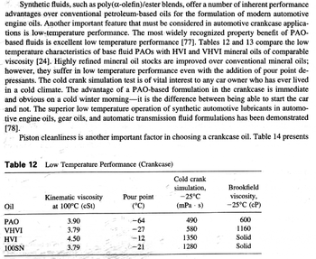

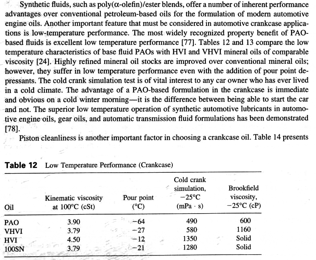

вот текст от известного ПАО-расиста )) и одного из Трех-Великих-Отцов ))
<Синтетические жидкости, такие как смеси поли(альфа-олефинов)/сложных эфиров, обладают рядом присущих им эксплуатационных преимуществ по сравнению с минеральными маслами на нефтяной основе при формуляции современных автомобильных моторных масел. Еще одна важная характеристика, которую следует учитывать при применении в PCMO, — это низкотемпературные характеристики. Наиболее широко признанным преимуществом свойств жидкостей на основе ПАО являются отличные характеристики при низких температурах. В таблицах 12 и 13 сравниваются низкотемпературные характеристики базовых масел ПАО с минеральными маслами HVI и VHVI сопоставимой вязкости. Очищенные минеральные масла улучшены по сравнению с обычными минеральными маслами; однако их характеристики при низких температурах ухудшаются даже при добавлении депрессорных присадок. CCS тест холодного запуска представляет жизненный интерес для любого автовладельца, который когда-либо жил в холодном климате. Преимущество состава на основе ПАО в картере двигателя является непосредственно очевидным холодным зимним утром — это разница между возможностью завести автомобиль и невозможностью.  >
У него явно - первый пункт голосовалки. Ну или с GTL. @dugin должен осудить ))) , хотя явно он ФТ не упомянул
7 минут назад, Аргентум сказал:
вот тест от известного ПАО-расиста )) и одного из Трех-Великих-Отцов ))
