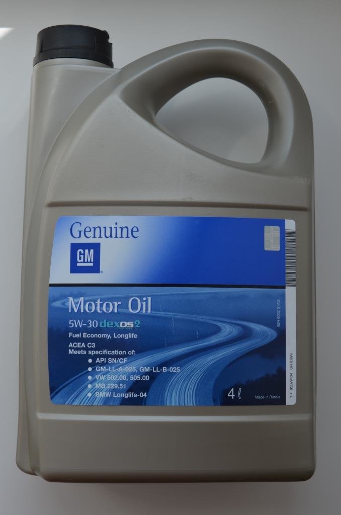

Я же не просто так написал это сообщение. Мы занимаемся продажами масел и запчастей, в частности и масел GM. И последнюю партию масла именно представительство GM попросило изъять из продажи, до выяснения причин изменения цвета.
Масло GM Dexos 2 отечественного производства. Канистра 4 литра, артикул 95599404
01.thumb.JPG.e9be6c960254334e2cc38b4fb8386b02.JPG02.thumb.JPG.38dfbe87dc49dc2891576b8602178c23.JPG
03.thumb.JPG.195a6f650b9bd03c835078ba4c8e8029.JPG04.thumb.JPG.6afd812b58e6e3bfbccf6563793063e1.JPG05.thumb.JPG.7a49c847962986cefeb88cff0ec20fbc.JPG
