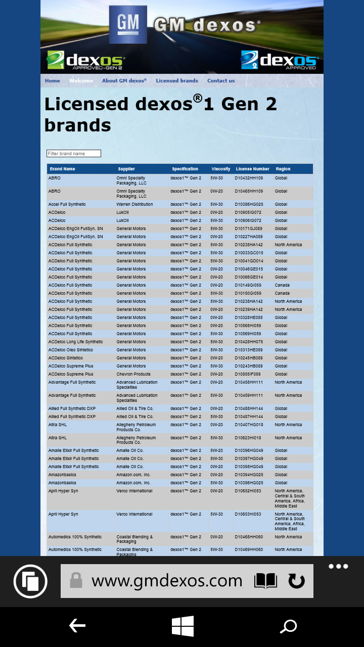

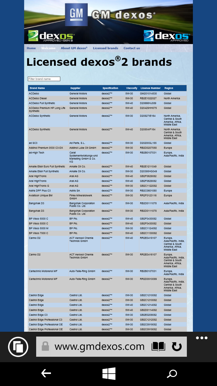

Официальный лист масел с допусками Dexos1 и Dexos2:
https://www.gmdexos.com/brands/dexos1/index.html
https://www.gmdexos.com/brands/dexos2/index.html
https://www.gmdexos.com/brands/dexos1_3/index.html

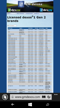

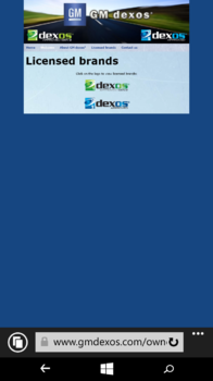

https://www.gmdexos.com/owner/brands/ - если не фейк, то можно и в шапку!
1 час назад, a-ha сказал:
давно уже смотрю там.
Изменено пользователем Yurij
Yurij  в середине августа заглядывал туда - выдавало ошибку 404
Как давно там всё появилось?
@Yurij я примерно месяц назад (или недели три) туда заглядывал - там все также ошибка высвечивалась
Изменено пользователем a-ha
не знаю. Только что проверил. Все показывает.
