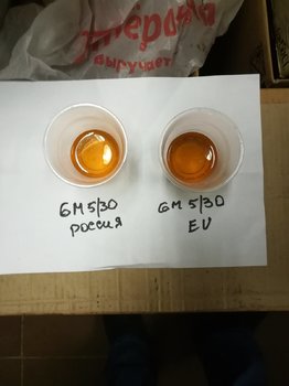

Сравнил два варианта: GM 5w30 РОССИЯ и GM 5w30 EU. То которое европейское чуть темнее и имеет более сильный запах и как будто менее прозрачное. Ту же не прозрачность наблюдал в масле Toyota 5w40 оригинал.Оба масла являются оригинальными,но произведенными в разных странах.
Изменено пользователем Optovik
уточнение
Optovik ваши выводы, что менее прозрачное, изложены с учетом какой окружающей температуры?
2 часа назад, ss333 сказал:
Обе канистры находились в одинаковых условиях.Температура на складе +8 градусов.
GM 5w30 RU, проверял при -5 C, совсем не теряет прозрачности, но у вас другой случай, и масло GM EU темнее, что может сказываться на "прозрачности":unknw:

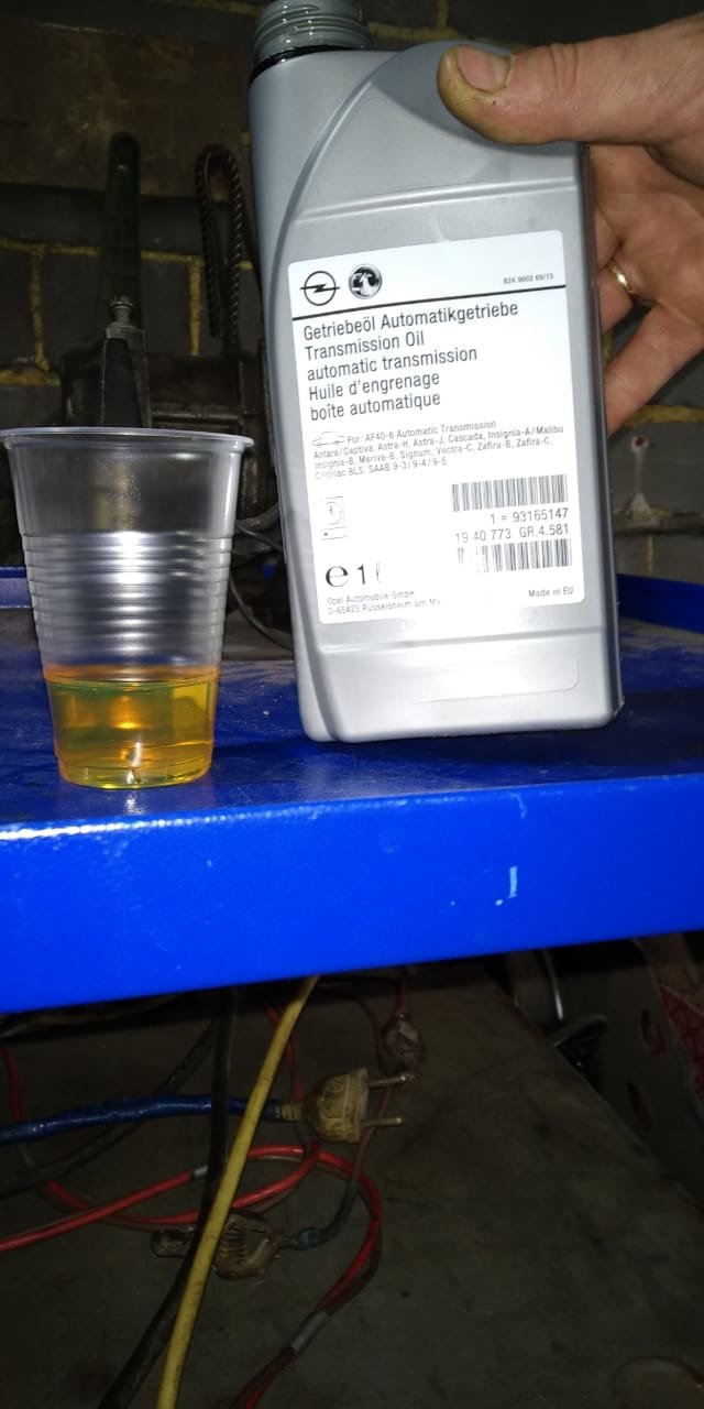

Друзья, будьте осторожны и бдительны!!!
Артикул: 1940773/93165147
Проверяйте цвет, перед заливкой. Должна быть жидкость красного цвета. GM похоже накосячил, скорее всего не то разлили в канистры. Что-то успели отозвать, но какую-то часть успели распродать.
P.S. сорри, что про трансмиссию в теме моторного масла и здоровья Вашим АКПП
22 минуты назад, Shate Oil сказал:
Не факт. К примеру NGN Dextron VI светло-коричневого цвета. Если память не изменяет и еще и липкая моль такого цвета есть. И вообще цвет это не показатель оригинальности жижи.
