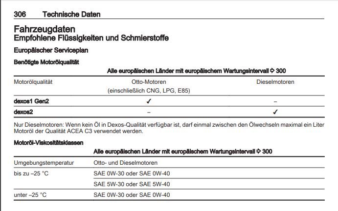

Кто-то, где-то, надыбал служебное письмо GM по рекомендации использования dexos1 gen2 (причем, явно указывалась даже марка масла) с перечислением ДВС (причем, A/B14NET был добавлен позже без указания страны и прочего), и понеслось по сети....
LSPI остается единственным адекватным объяснением разрушения поршня. Не просто же так этот допуск был введен для GM
12 минут назад, ss_2003 сказал:
Те поршня, которые "летели" на этих движках - результат использования низкооктанового топлива (в руководстве написано что допускается 91-й, вот и льют некоторые). Вы лично сталкивались с разрушенными поршнями?
А вот последние руководство от 16-го года для этих движков. И да, GM выпускало не только Opel. И не только в Европе.. ;)
Изменено пользователем avic
Это скрин из Гермашки за 2018г. там правда линейка моторов уже другая, но не думаю, что отличаются принципиально.
ss_2003
Это руководство от 2016 года. Новее не встречал.
ps: я о своём.
Спора нет - каждый сам решает. У вас в подписи d1g2 масло, движка такой же - опыт впереди, у меня он уже есть. :)
Для моей машины до сих пор рекомендуют то, что я показал на скрине.
А вот, что говорит "маслодел", предупреждая...

Но в наших руководствах все по прежнему  - dexos2 и только :)
4 минуты назад, avic сказал:
ss_2003
В 2016г еще не было d1g2
