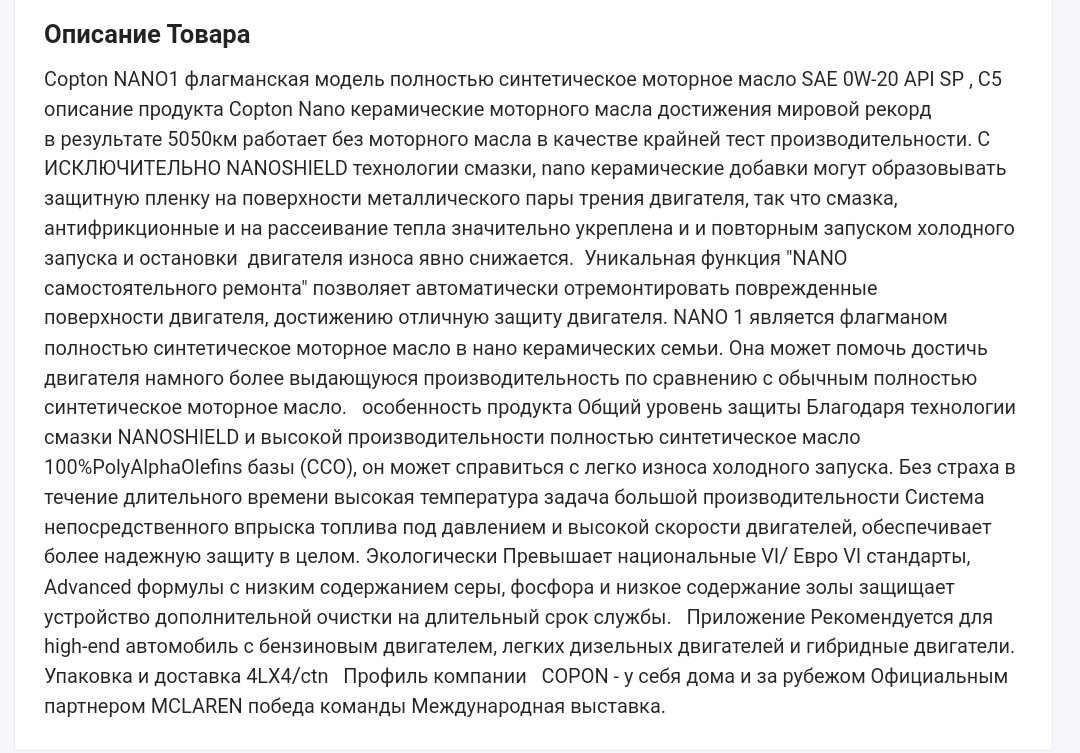

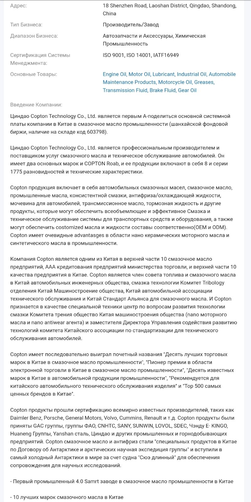

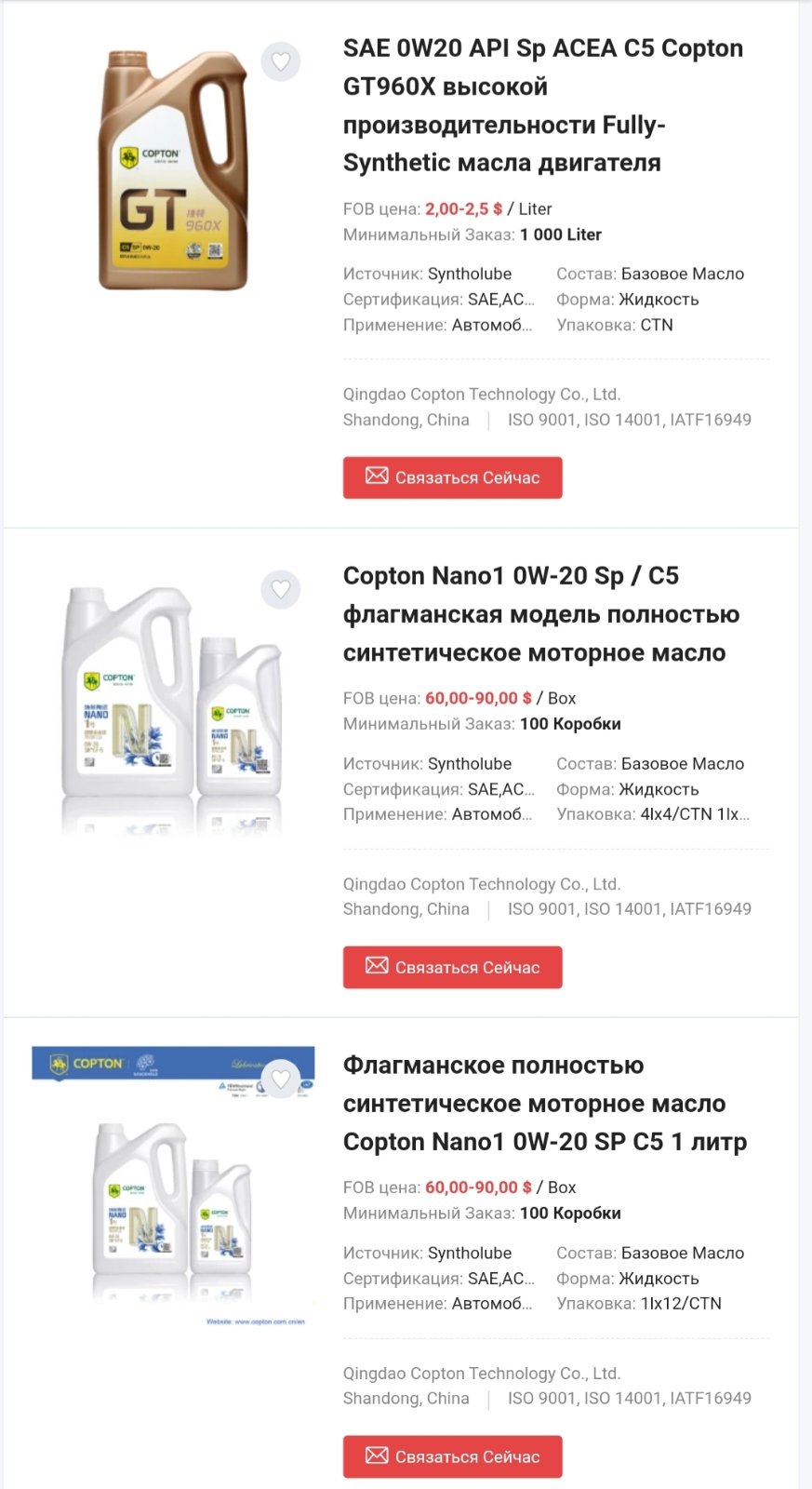

Вот они, именно SP/ C5
2142193132_Screenshot_20221002-085651_Operabeta.thumb.jpg.047681c9d83fc4747d94824a346b653c.jpg1838217347_Screenshot_20221002-090143_Operabeta.thumb.jpg.1f35589bbc8b6f5e0ab3f899a7326a88.jpg982870101_Screenshot_20221002-090613_Operabeta.thumb.jpg.922bd75407156769d6a6d085d850a3ec.jpg
Заказал сабж. Буду лить в G4NA на зиму. Пробег составит не более 3000 км. Нормальный получился ILSAC GC-5. Перехожу с QSUD 5-20.
