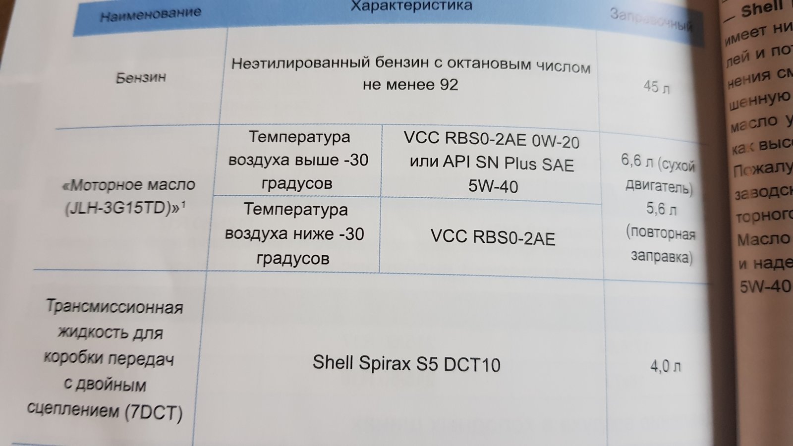

1 октября 20224 г 2 часа назад, torcon сказал: вообще в Китае должно быть производство пакетов ACEA C5, помните китайцы купили вольво и стали оснащать китайские автомобили двигателями построенными по вольвовской технологии. Например такие мануалы у китайских автомобилей Так как Китай старается быть самодостаточным, производить все свое, что бы не зависеть от санкций, они должны производить свои масла на пакетах C5. Но где они и как называются эти продукты? Я не знаю. В теории быть должны. Да брось уже с этими санкциями, там рынок в 1,5 млрд человек, им это просто выгодно даже только для себя производить.
