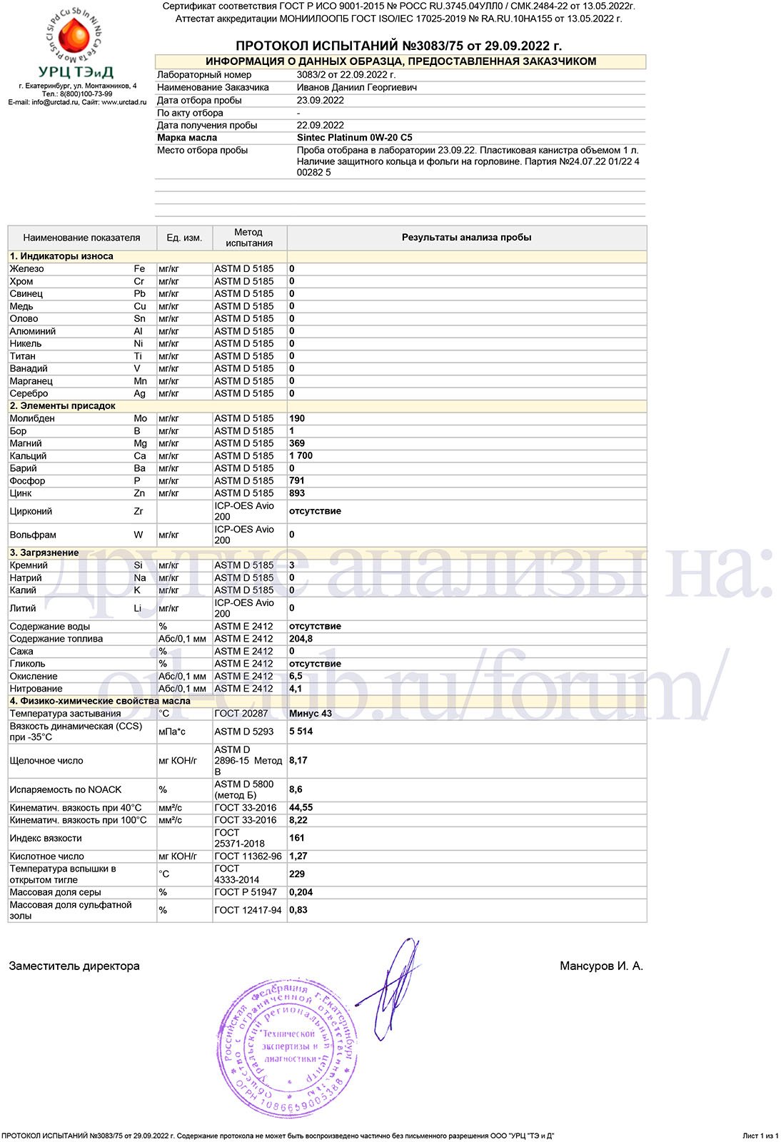

Образец в лабораторию засылал Дюпелёк.

Масло заявлено как: API SP/CF; ACEA C5; VW 508.00/509.00; Land Rover – ST JLR.51.5122; MB 229.71.
1) Масло имеет полное право именоваться 0W-20
2) Вязкость при 100С = 8,22 сСт - для масел 0W-20 нормально, т.к. при такой вязкости сохраняется оптимальный баланс защитных и энергосберегающих свойств
3) Индекс вязкости = 161 - говорит о том, что перед нами крепкое масло 0W-20, которое просто так по вязкости не просядет
4) Щелочное число = 8,17 мг КОН/г - среднее, говорит о достаточном запасе моюще-нейтрализующих свойств
5) Кислотное число = 1,27 мг КОН/г - очень низкое, что обеспечивает приличный запас для роста по мере падения TBN
6) Зольность сульфатная = 0,83% - можно считать с учетом погрешности измерения, что требование ACEA C5 (<0,8%) выполнено; масло при угаре не оставит много нагара на поршнях и в камере сгорания
7) Температура вспышки в о.т. = 229С - хороший результат, который говорит о том, что легких фракций в масле нет, намек на невысокую склонность к угару
8) Испаряемость масс NOACK = 8,6% - отличный результат, с запасом укладывающийся в требования ACEA C5 (<10%); сравните с аналогом Sintec под ILSAC GF-6: там NOACK 11%
9) Температура застывания = -43С - неплохой результат для российских реалий
10) Вязкость имитации холодной прокрутки CCS при -35С = 5514 мПас - хороший результат, удовлетворяющий требованиям SAE 0W (<6200 мПас)
11) Содержание серы = 0,204 - серы мало, что говорит о современном пакете присадок и чистой базе
12) Пакет присадок, по всей видимости, китайский Richful RF6188E. Противоизносные присадки на основе соединений Фосфора и Цинка + органический Молибден, снижающий коэффициент трения для уменьшения износа и расхода топлива. Моющие присадки на основе соединений Кальция и Магния.
ИК спектр Фурье говорит о том, что масло на основе гидрокрекинга VHVI+ПАО.
Вывод: перед нами очередной экземпляр масла от отечественного производителя Sintec с заявленным высоким уровнем качества (VW 508.00/509.00, MB229.71). И по анализу это все, в общем-то, видно: база крепкая (с добавлением ПАО), пакет присадок достаточно насыщенный, NOACK низкий. Но нет эстеров ни как улучшайзер, ни как базовый компонент. Данное масло умеет бороться с LSPI, что актуально для моторов с прямым впрыском, особенно с турбиной. Также все должно быть хорошо с энергосберегающими способностями. Как покажет себя в моторе? В теории все должно быть, как минимум, неплохо, а как на практике... Поживём - увидим! (Описание Dimmy)

Цирконий отсутствие.
