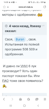

1 октября 20224 г 1 час назад, Buran сказал: не утверждал что в него 6 ка идет, в другие апврувные масла она нужна /Юбейс, Арамко или Нексбейс не суть, я спросил то что спросил - есть ли оно у Луки. Переиначивать смысл моего вопроса не надо. понятно, так и запишем, не последователен 1 час назад, Buran сказал: Значит все еще у Луки нет своей 6 ки. Так и запишем. а что, кто то говорил обратное? Изменено 1 октября 20224 г пользователем Itseasy
1 октября 20224 г 16 минут назад, Itseasy сказал: пока нету))) точнее, попытаться можно, но испытывать долго... Следующий вопрос просто вертится на языке)))
