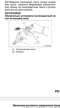

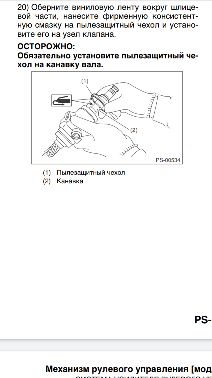

День Добрый!
Надо положить смазку под пыльник рулевой рейки, можно ли положить эту смазку Toyota ?
