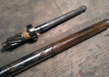

Немножко предистории. Есть у Киа Спортаж 3 одна из проблем, это стук рулевой рейки, а точнее износ пластиковой втулки с правой стороны. Так вот я ремонтировал свою рейку трижды, менял заводскую втулку на фторопластовую от товарища Микрон с киаклаба, менял пыльники рулевых наконечников и сажал на герметик(что бы не сосало воду), даже менял отдельно вал рулевой рейки (доставшийся мне от донора в отличном состоянии). Ноооооо... каждый раз появляющийся стук знаменовал об очередном износе втулки и ржавом вале рейки. Вот так выглядит это событие (фото не мое, взял из яндекса для наглядности), не всегда так сильно, обычно постепенно, но в такой стадии я уже поменял вал
Естественно раковины очагов корозии являются отличным абразивом и снашивают втулку из любого материала очень быстро ( после ремонта максимум срок службы доходил до 15 ткм). В этот раз решено сменить рейку целиком, благо цена ее колеблется в районе 15 тр
И тут мне нужны вы, адепты смазочного дела)) Чудес от киа я не жду и новая рейка будет так же ржаветь (я вообще это событие связываю с качеством стали из которого рейку лепят), поэтому планирую снять пыльник правой рулевой тяги и заполнить его полость смазкой. Понятно что лучшие в борьбе с корозией это сульфонаты, может даже солидол рассмотреть. Но есть нюанс, пластиковая втулка пока может, очень плотно облегает вал рейки, щели в теле втулки есть но не больше 2 мм и не на всю длину втулки (естественно))). Черная оригинал, белая из капролоктана от Микрон
Как следствие, при пороте руля до упора в лево, снимает всю смазку с вала и оставляет ее в пыльнике, обратно смазку никто не приглашает на вал. Тут вроде как напрашивается что то пожиже на весь объем пылника (кстати они пластиковые), типа NLGI 0-00. Но я переживаю, что она со временем покинет свое рабочее место и перетечет в корпус рейки сквозь втулку. Напоминаю вал рейки движется только в одной плоскости, без вращения.

08.06.2021 в 09:45, TemaMexanik сказал:
Доброе утро, господа! Нужна ваша помощь в одной проблеме.
