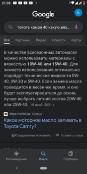

8 часов назад, Аргентум сказал:
То есть - если в тойоту, которой положено сае16 с кв100 - около 7 сСт
7 часов назад, Elrus сказал:
Я к чему, в мануале вязкость не зря. А дальше личный выбор каждого, хорошо если осознанный.
55 минут назад, rodof сказал:
На двадцатке, что то не клинит.
Зазоры же только увеличиваются, с чего клинить то будет. :)
11 минут назад, Valeruc сказал:
Жирнота!
Это в 2АЗ-ФЕ такое советуют что-ли?
17 минут назад, Valeruc сказал:
Негр, африка, сахара ? :biggrin:
6 часов назад, знаток сказал:
Идиот какой-то написал, а кто-то за мнение специалиста принял:sarcastic:
11 часов назад, Valeruc сказал:
ты читал что я написал?
Я где-то писал , что нельзя? Нет, не писал. Даже сае60 пожалуйста лей вместо сае16
Я давал сравнение, что при смене масла
кв100 - 7 сСт
на масло
кв100 - 27 сСт
никакой доп защиты не будет, но будет небольшой доп-расход топлива
Понятно?
2 часа назад, Аргентум сказал:
кв100 - 7 сСт
на масло
кв100 - 27 сСт
Понятно?
Я думал вы напишите так, это Камри в40 там зазоры были больше,сейчас моторы точнее и поэтому рекомендовано w20
