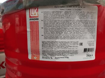

Lukoil Genesis Armortech 5W-40 API SN/CF свежее БОЧКА ПОДДЕЛКА
Lukoil Genesis Armortech 5W-40 API SN/CF свежее БОЧКА ПОДДЕЛКА за анализ спасибо sozidatel.
Фото бочки

Фото моих бочек, купленных в Руси в марте.
Отличается от фото тс.

3 часа назад, sozidatel сказал:
Посмотрел бочки Лукойл из объявы, на работу приходили в июлеIMG_20220722_161658.thumb.jpg.5663025b2aac1941671de9643bfe6c86.jpg 1 в 1 в таких же и этикетки точно такие. Только еще принты на металле вроде были по низу, но этого ракурса нет.
Не,это на РН были крупные принты на боках, на Луке на боках нет.
