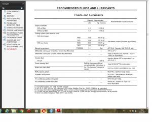

В книжке по авто говорится, что для смазки крестовин и шлицевой кардан полагается
Propeller shaft grease: NLGI No. 2 (Molybdenum disulphide lithium soap base). То есть смазка с молибденом.
Покупаю я новую крестовину производства  GMB.  На упаковке крестовины  сказано,  что смазывать литиевой смазкой, без упоминания молибдена (фото нет под рукой)

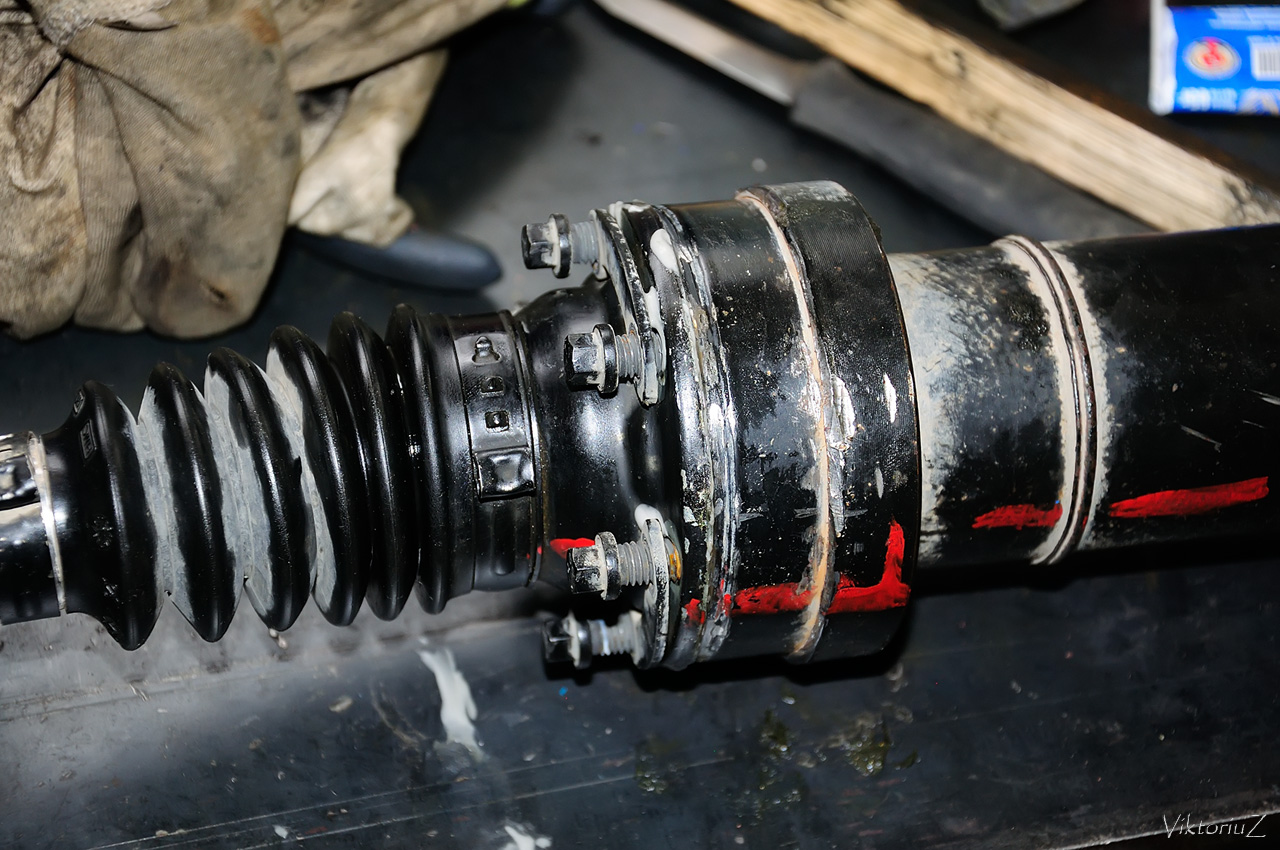

Какие смазки подходят для этого узла кардана на ix35?
(Фото не мои!). Придётся менять подвесной.

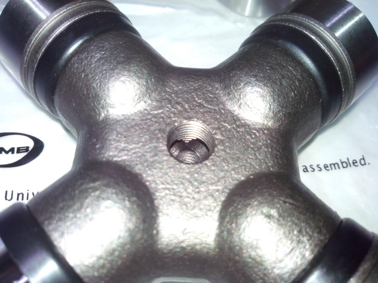

ну вот как бы прикупил себе новые кресты.
и действительно поставляются БЕЗ СМАЗКИ!!!!!
Буржуйским языком не владею, но понял:
1.использовать литиевую смазку!!!
2. набить смазку через фитинг выгнав весь воздух пока из под сальников не полезет смазка(ну это и ежу понятно)
3. не понятно!! использовать не жидкую смазку??
4. за гранью моего восприятия.
Ну вот почему не написать пользуйте смазку с такими хар-ми.
Как видно на фото, смазки положили только для того ,что бы иголки держались!!!
Каналы пустые!!!
теперь встал вопрос что из имеющегося в наличии туда всё таки напихать при замене?
