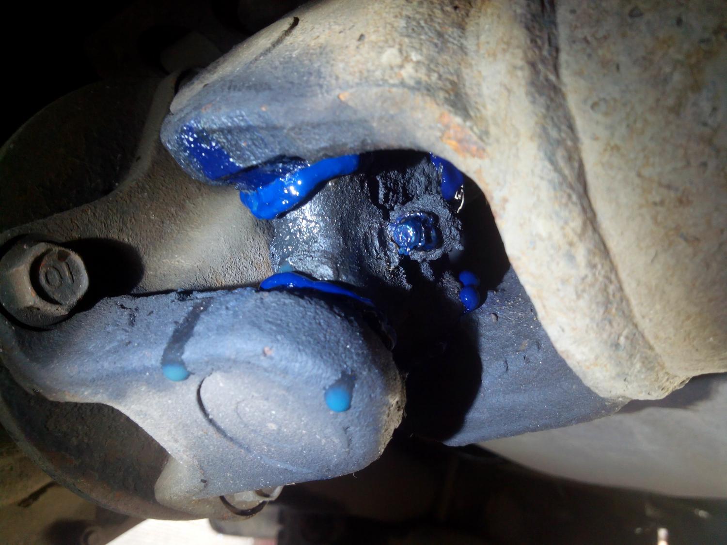

Пересмазал все три крестовины. Вместо LM   набил старой синей Советской 158й.
опять смазку выкинуло (не всю правда). езды по трассе не было только городское ёрзание .
воды не было, воздуха маленько.
начал ходовые испытания. новые крестовины если что на замену уже куплены и лежат  :)
Ну вот снова залез к крестовинам. проехал пару тысяч км. смазка 158 тоже покинула крестовины .(по всей видимости дело в уплотнителях).
по традиции место смазки занял воздух и маленько воды (ну и воды на дорогах уже не много было).
вот такая у меня картина на задней крестовине.
@Бонд, это фото после пары тысяч. км.? Похоже на только что шприцованную, вот и переспрашиваю.
