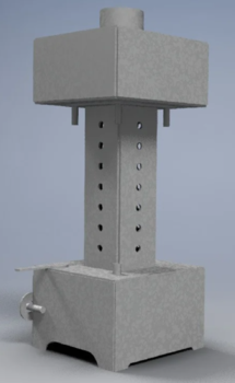

6 часов назад, DRON 33 сказал:
Нормальное масло , лить можно :mail1:
Можно. Но я пас или только вот в этот "агрегат"
