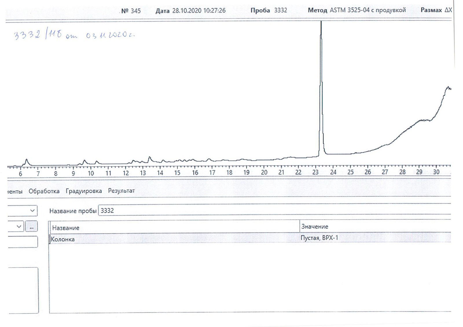

По факту некорректного содержания топлива в масле, провели проверку:
Цитата
Приготовили образцы  с различной концентрацией бензина и дизельного топлива в масле. Проанализировали, результаты получились удовлетворительные. По пробам 3332 и 191 изучили хроматограммы и вот что увидели. На образце 191 появились посторонние пики, которых не было на хроматограмме образца 3332. При определении содержания топлива площади этих пиков были включены в расчет. Учитываются все пики до выхода пика тетрадекана (самый высокий). Мы предполагаем, что в процессе хранения масла на открытом воздухе прошло образование каких-то новых продуктов. Возможно, это произошло в процессе окисления масла, разрушения/образования новых углеводородных цепочек и др.
отработка слитая сразу
отработка пролежавшая больше года
