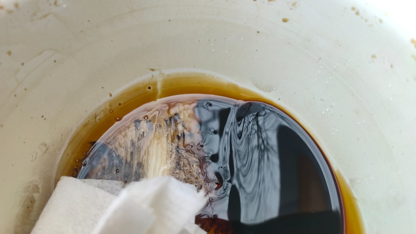

8 февраля 20224 г 31 минуту назад, Сергей Николаевич сказал: Что тут не так как там? Тара Фотки, как обещал. Что с этим можно сделать, я хз, остатка достаточно только на icp, прям какого то осадка я не вижу, или не понимаю, если что, поясните.
8 февраля 20224 г 15 минут назад, Евген 48 сказал: Что с этим можно сделать Блииин, самый цимес остался.... Надо было как в столовке, поварешкой сначала взбубетенить перед тем как положить в тарелку перелить в тару
8 февраля 20224 г 11 минут назад, Pulser сказал: Блииин, самый цимес остался... Вряд ли, потому что когда переливал масло осталось на стенках тонким слоем, это оттуда всё натекло, на стенках ничего такого не было. Ну и когда перелил, то миска криво поставилась, т.е. масло стекало на правую сторону, что сегодня и увидел. Можно всё это дело собрать и сделать icp, что это нам даст?!

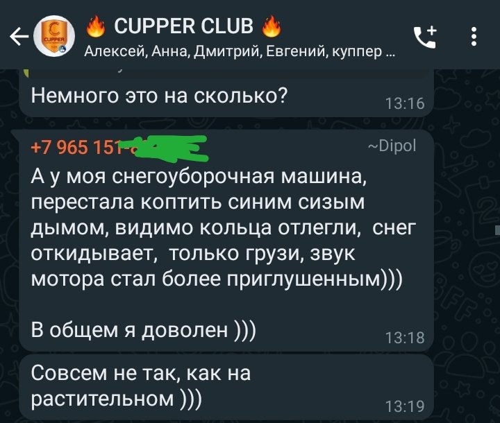

8 февраля 20224 г Самое печальное происходит в кольцах - на грязном масле они запечатываются. Поэтому перед консервацией меняют масло. Много раз наблюдал, как после простоя пол года- год автомобили начинают коптить сизым дымом как паровоз. И запускается иногда не сразу т.к. компрессия упала при хранении. После этого эксперимента с отработкой многие ошибочно сделают выводы и начнут гробить моторы на лодочной, мото технике и другой редко используемой технике. Совсем недавно был похожий случай в вотсапгруппе куппера. Заправили снегоуборщик маслом куппер перед зимой, а мотор коптит. А в прошлую зиму не коптил (на традиционном масле). Всего то человек оставил мотор с грязным маслом до следующего сезона. Только спустя почти месяц у человека отлегли кольцаии и мотор перестал коптить вонючим сизым дымом. Человек уже начал грешить на куппер, разбираться почему вонь и дым, но оказалось дело совсем не в нем. Изменено 8 февраля 20224 г пользователем Дмитрий Анатольевич

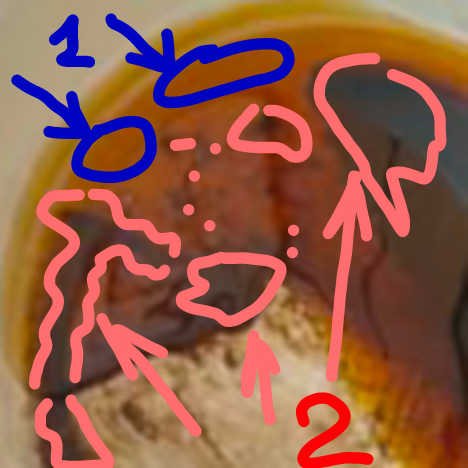

8 февраля 20224 г Евген 48 , признаться, я удивлён Вашим несерьёзным отношением к таким деталям. По Вашим фото: отстоя в таре хранения очень не мало, особенно учитывая, что увиденный сейчас отстой выделен не из 4х литров масла, а из более ограниченного объёма. Я вижу по фото: что плоскость "1" - это плоскость поверхности остатков масла в момент фотографирования. Плоскость "2" - это плоскость поверхности остатков масла после перелива для анализа, и в этом положении ёмкость находилась некоторое время - достаточное, чтобы осадок (отстой, выпавшая взвесь) закрепился на ней в достаточной степени, чтобы не стекать сразу при повороте емкости и масла в плоскость "1". Это есть отстой от всего объема, выдержанного здесь год. На следующем фото: области "1" - это отстоенное масло, "очищенное" от взвеси. Области "2" - это выпавшая взвесь (отстой, осадок и т.д.) Фото не ахти, но в общем видно. Если вы сделаете капельную пробу из области "1", там почти совсем не будет ядра. Вот - оно на дне, области "2". Что вам даст icp, я не знаю. Я не знаю, как пробы анализируют в лабах, поднимают ли они осадок из тары, что они с ним вообще могут. Я бы ожидал элементного анализа. Но в целом это не мой професьён дефуа.
8 февраля 20224 г Сергей Николаевич можно маленьким шприцем набрать из любой "области" 5-10мл. и сделать элементный анализ. Но, я вот честно не вижу смысла, потому что больший/общий объем масла (по элементам) не изменился, как эти 20-50мл. играют роль в общем объеме, ну лично мне непонятно, ну пусть это будет 4л. общего и 100-150мл. какого "осадка", как это повлияет на эксплуатацию двс
8 февраля 20224 г 3 часа назад, Евген 48 сказал: как это повлияет на эксплуатацию двс А как загрязнение масла влияет на эксплуатацию двс? И указываю на то, что Вы эксплуатировали масло с малой склонностью к осадкообразованию, в капельной пробе грязного масла - слабое ядро, я и ожидал после такого ядра или малый осадок или в жидкой фазе. Вывалило даже больше ожидаемого. Так ваше масло вообще не есть вариант нормы в среднем по больнице. Большинство автомобилистов ездят на маслах попроще, с большей зольностью, базой похуже и больший пробег. И из них вываливается этого говнища в разы больше. Не знаю.., интересно знать, что это или даром не нужно..? А вопрос с лабой мне, например, очень интересен! Масло потеряло ЗАМЕТНУЮ часть, очень даже вещественную часть содержимого, руками можно щупать, а они мерят или одинаковые или даже увеличивающиеся ппм-милли-гра-центы!? Это вообще что? Что за точности такие? По одному пункту только уменьшение - по кремнию, и то зачтём за погрешность. Сильно грешить на лабу не буду, но разбираться тут ой как есть в чём! У меня знакомец один года полтора назад капиталил движок, цилиндры подрало, в сервисе сказали - забитые масло каналы, движку не давали масла. Можно гадать, что случилось. Митцубиси/ситроен Ц-кроссер. Не уверен, почему цилиндры драло, может ещё что было. Но так сказали. У него масло форсунки есть? Может им не хватало?. Но я ни на чём не настаиваю. Я, вообще, тут только, чтоб умных людей"послушать". Изменено 8 февраля 20224 г пользователем Сергей Николаевич
