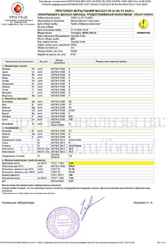

Эксперимент "Старение отработанного масла в картере двигателя"
Эксперимент "Старение отработанного масла в картере" за помощь в проведении эксперимента спасибо Евген48.
Цель эксперимента: Изучить поведение отработанного моторного масла простоявшего в картере больше года. Грубо говоря, эмуляция картера автомобиля, который стоит в гараже много лет, без эксплуатации.
Суть эксперимента: Слили отработку с бензинового двигателя сделали ее анализ. Эту же отработку налили в металлический эмалированный сосуд имитирующий картер двигателя, и положили в открытом состоянии, в темный неотапливаемый гараж на длительное время. После 15 месяцев также сделали ей анализ.
В анализах участвовала эта отработка: https://www.oil-club.ru/forum/topic/44093-татнефть-люкс-5w-30-отработка-на-hyundai-creta-после-8720-км/
Цитата
Татнефть Люкс 5W-30 отработка на Hyundai Creta после 8720км
Масло: Татнефть Люкс 5-30
Автомобиль: Hyundai Creta G4FG  1.6 л 123 л\с АКПП, передний привод, ноябрь 2017г.в.
Общий пробег на одометре: 84295 км.
Общая наработка ДВС: около 2336м.ч.
Пробег на масле: 8720км.
Моточасы: 206м/ч
Средняя скорость 42км/ч.
Израсходованное топливо: 635л., средний по БК 7,3л./100км.
Доливки масла: не доливалось, уровень на макс.
Присутствие отложений в двигателе: нет
Ремонтные работы: нет
Чип тюнинг: да
ГРМ: цепь
Автозапуск: да
Предпусковые подогревы: нет
Срок эксплуатации: 11.07.2020г. - 17.10.2020г.
Топливо: бензин Лукойл 100 (в середине интервала 100л. Лукойл 95)
Режимы: смешанные (город+пригород, но в середине интервала поездка на юг 2800км).
Фильтр масляный: MANN 811/80
Фильтр воздушный: Fortech
Объем заливаемого 3,6л.
Отбор масла: слив с картера
Что было до этого масла:
заводское масло до 3232км.
с 3232 до 4400км. чистое MAG 1 0-20,
с 4400 до 5040км. MAG 1 0-20 + автоэнергетик промывочный Куппер
 с 5040 до 15086км. Cupper NSLine 0-30
с 15086 до 23027км. Cupper NSLine 0-30
с 23027 до 30320км. Cupper NSLine 0-20
с 30320 до 30786км. Dragon s oil 5-20 (как промывка)
с 30786 до 36346км. Idemitsu Zepro Eco Medalist 0-20
с 36346км.до 40546км. Hyundai New Premium Gasoline Engine Oil 0w-20
с 40546км. до 42090км. Шелл 5-20 (как промывка)
с 42090км. до 47160км. Idemitsu Zepro Eco Medalist 0w-20 + EUROL ENGINE OIL TREAT
с 47160км. до 47900км. CAM2 5-20 (как промывка)
с 47900км. до 48900 5-30+ПОЕ
с 48900км. до 55710км. Idemitsu Zepro Eco Medalist 0w-20 + ArmActiv
с 55710км. до 61710км. Amsoil Signature Series Synhetic 0w-20
с 61710км. до 62300км. 5w-40 (как промывка)
с 62300км. до 67975км. Shell 0w-20+ПОЕ+ЕЕОТ
с 67975км. до 75575км. Mobil ESP x2 0-20
с 75575км. до 84295км Татнефть Люкс 5-30
с 84295км. и по н.в. Mazda Supra X 0-20
Татнефть Люкс 5W-30 сравнение двух отработок (UAO BASE) копия.jpgОтработка только слитая с картера.jpgОтработка та же пролежавшая больше года.jpg
