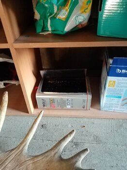

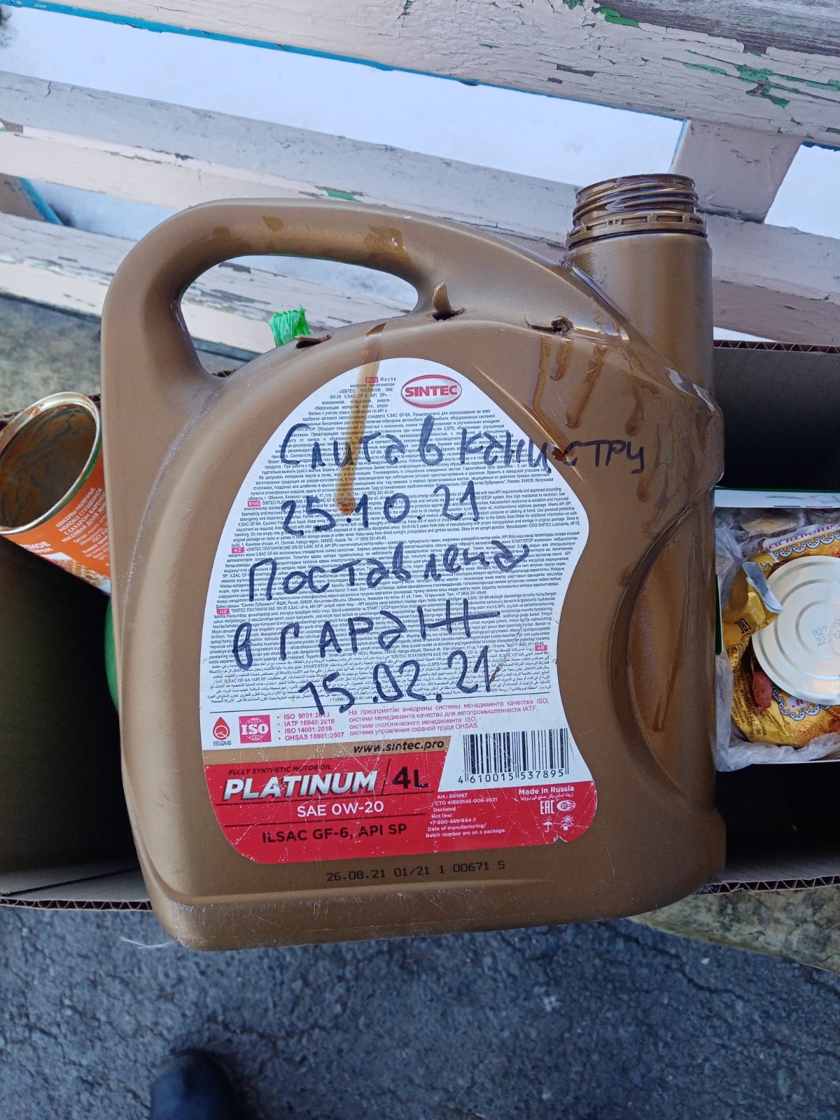

7 февраля 20224 г Популярное сообщение Закреплён Эксперимент "Старение отработанного масла в картере" за помощь в проведении эксперимента спасибо Евген48. Цель эксперимента: Изучить поведение отработанного моторного масла простоявшего в картере больше года. Грубо говоря, эмуляция картера автомобиля, который стоит в гараже много лет, без эксплуатации. Суть эксперимента: Слили отработку с бензинового двигателя сделали ее анализ. Эту же отработку налили в металлический эмалированный сосуд имитирующий картер двигателя, и положили в открытом состоянии, в темный неотапливаемый гараж на длительное время. После 15 месяцев также сделали ей анализ. В анализах участвовала эта отработка: https://www.oil-club.ru/forum/topic/44093-татнефть-люкс-5w-30-отработка-на-hyundai-creta-после-8720-км/ Цитата Татнефть Люкс 5W-30 отработка на Hyundai Creta после 8720км Масло: Татнефть Люкс 5-30 Автомобиль: Hyundai Creta G4FG 1.6 л 123 л\с АКПП, передний привод, ноябрь 2017г.в. Общий пробег на одометре: 84295 км. Общая наработка ДВС: около 2336м.ч. Пробег на масле: 8720км. Моточасы: 206м/ч Средняя скорость 42км/ч. Израсходованное топливо: 635л., средний по БК 7,3л./100км. Доливки масла: не доливалось, уровень на макс. Присутствие отложений в двигателе: нет Ремонтные работы: нет Чип тюнинг: да ГРМ: цепь Автозапуск: да Предпусковые подогревы: нет Срок эксплуатации: 11.07.2020г. - 17.10.2020г. Топливо: бензин Лукойл 100 (в середине интервала 100л. Лукойл 95) Режимы: смешанные (город+пригород, но в середине интервала поездка на юг 2800км). Фильтр масляный: MANN 811/80 Фильтр воздушный: Fortech Объем заливаемого 3,6л. Отбор масла: слив с картера Что было до этого масла: заводское масло до 3232км. с 3232 до 4400км. чистое MAG 1 0-20, с 4400 до 5040км. MAG 1 0-20 + автоэнергетик промывочный Куппер с 5040 до 15086км. Cupper NSLine 0-30 с 15086 до 23027км. Cupper NSLine 0-30 с 23027 до 30320км. Cupper NSLine 0-20 с 30320 до 30786км. Dragon s oil 5-20 (как промывка) с 30786 до 36346км. Idemitsu Zepro Eco Medalist 0-20 с 36346км.до 40546км. Hyundai New Premium Gasoline Engine Oil 0w-20 с 40546км. до 42090км. Шелл 5-20 (как промывка) с 42090км. до 47160км. Idemitsu Zepro Eco Medalist 0w-20 + EUROL ENGINE OIL TREAT с 47160км. до 47900км. CAM2 5-20 (как промывка) с 47900км. до 48900 5-30+ПОЕ с 48900км. до 55710км. Idemitsu Zepro Eco Medalist 0w-20 + ArmActiv с 55710км. до 61710км. Amsoil Signature Series Synhetic 0w-20 с 61710км. до 62300км. 5w-40 (как промывка) с 62300км. до 67975км. Shell 0w-20+ПОЕ+ЕЕОТ с 67975км. до 75575км. Mobil ESP x2 0-20 с 75575км. до 84295км Татнефть Люкс 5-30 с 84295км. и по н.в. Mazda Supra X 0-20

20 января 20242 г torcon 20.03.2022 в 09:08, Дюпелёк сказал: Начальник все сделал, перелито в жесть 20.03.2022 Уважаемый, в марте будет два года , делать с ней будем што то?
22 января 20242 г Автор да давай я попрошу народ в теме Скидываемся на анализы скинуться на эту отработку ну и сам докину. Потом соберем, завезешь ее в лабу.
22 января 20242 г Автор Дюпелёк слушай, я тут посмотрел на анализ ДО https://www.oil-club.ru/forum/topic/55637-maslo-pervoj-konvejernoj-zalivki-v-lada-vesta-otrabotka-posle-2277km/page/5/?tab=comments#comment-2254493 у нас анализ то не полный (как я раньше этого не увидел), мы не будем знать ни начальное щелочное, кислотное, pH, окисление, нитрация, вязкость. Толку что мы сделаем ПОСЛЕ? Будут понятны только элементы износа и присадки - которые сильно не изменятся. Как то глупо получилось, извини я виноват, сразу не обратил внимание.
