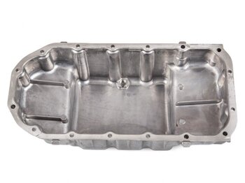

В прошлый раз говорили, "а чё в закрытой таре хранили", ну вот вам открытая, "а чё не в трёх картерах":sarcastic:
Картер окрашен изнутри эмалью специально, что бы масло не окислялось. Поэтому мы решили, что будет справедливо хранить отработку в эмалированной посуде. Конечно состав краски разный, картеры не эмалируют, как тарелки, а просто красят. Эмалировка дорогой процесс, требующий много электричества и доступный древней цивилизации, его в кап стране применять не будут. Но суть то одна и таже, эмаль не дает контактировать маслу с металлом. Не было задачи показать вам страшилку, была задача максимально приблизить к условиям гаража и картера.
