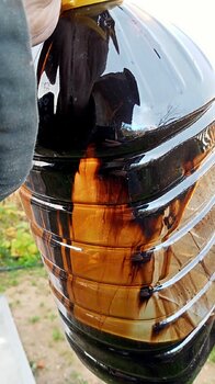

Татнефть Люкс 5W-30 сравнение двух отработок (UAO BASE) копия.jpgОтработка только слитая с картера.jpgОтработка та же пролежавшая больше года.jpg

Данная отработка с 17.10.20г. до 22.01.21г. стояла в закрытой таре в офисе, после чего перелита в данную эм миску и...
Всё пропало! :Cherna-facepalm:

Нет, ничего не пропало. Когда переливал из баклахи, после 3х месяцев отстоя, никакого осадка там не было. После года в миске, никакого осадка тоже не наблюдал.
