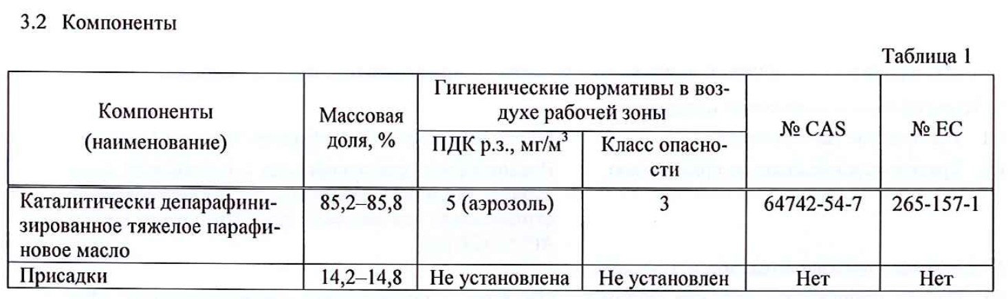

ну, не знаю, джентльмены... Вот паспорт этого же масла с сайта роснефти: Rosneft_Magnum_Ultratec_A3_5W_40.pdf (rosneft-lubricants.ru)
Сдается мне, что разлет параметров великоват...
И если ЭТО масло интересно, то с сайта масло - обычное, ничем не примечательное...
Это я все к чему, если такая разница в параметрах масла с сайта и сабжем в меньшую сторону. то она может быть и в большую...И тогда совсем не интересно...
В общем - чуда не случилось: как было повальное раздолбайство во всем - так и осталось...
Изменено пользователем coronamark2
4 часа назад, coronamark2 сказал:
 опять 25....
Информация о продукции является справочной и не является спецификацией. Типичные характеристики продукции могут
варьироваться в пределах, установленных нормативно-технической документацией, не влияющих на заявленные эксплуатационные
свойства.
Да хоть 26!
Если разлет параметров (конкретно горячая вязкость) товарного масла отличается от указанных на сайте больше, чем на 5 сотых - уже не порядок... А тут в анализе 13,6, на сайте  14,5...Значит, в следующей партии может стать 15,4? Не, формально - масло  попадает в допуск для 40-к, но меня такое уже не устраивает! Это как с Рави было на сайте указано CCS 5100 в минус 30, а по факту получилось - не удачный пуск... Значит - масло было явно даже не 6600. а больше!
