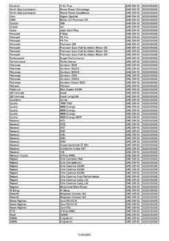

1 января 20242 г 15.04.2022 в 19:59, dima62rus сказал: специально для писателя выделил красным допуск=одобрение ( подразумевает наличие лицензии от производителя авто) , а зеленым - соответствие , что не является допуском/одобрением и иногда может означать надпись на заборах. Самое интересное, что данное масло есть в списках одобрения VAG за 2023 год. Там же Лукойл и G-energy. Я думаю, их не просто так там оставили. Изменено 1 января 20242 г пользователем Dr.Nick
4 марта 20251 г 01.01.2024 в 23:04, Dr.Nick сказал: данное масло есть в списках одобрения VAG за 2023 год По аналогии с 504/507, в списке VAG 2025 502/505 уже нет, как и нет газмяса. Но, лукоил остался на месте.
