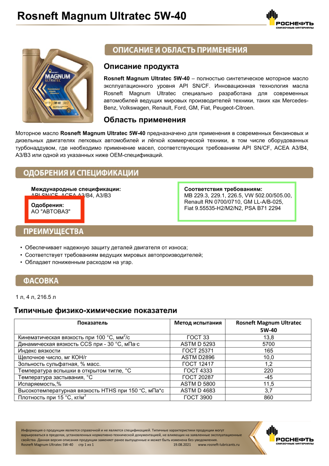

Доброго дня. Хочу перейти на это масло с Shell 0-30. Автомобиль Skoda, двигатель CDAB 1.8 TSI. Вопрос - не наврежу ли я двигателю? Период замены у меня: 250 часов. Пробег примерно 12-13 тыс. км.
И чем это масло отличается от обычного Rosneft Magnum Ultratec (без А3) 5-40?
Сайт Роснефти указывает именно на масло с А3. Продавец говорит что между ними разницы нет и прислал обычный Ultratec. В профильной ветке по обычному Ultratec сказано что для иномарок до 2010 года и без ЕВРО5. У меня 2013 год и ЕВРО5. Хотя и там и там есть мой допуск WV 502/505.
Заранее благодарю за ответы.
1 час назад, Nakusivikusi сказал:
там нет допуска, здесь есть.
1 час назад, dima62rus сказал:
Есть. И на форуме это обозначено, и на канистре. Сейчас перепроверил и там и там.
:Cherna-facepalm:
51 минуту назад, Nakusivikusi сказал:
специально для писателя выделил красным допуск=одобрение ( подразумевает наличие лицензии от производителя авто) , а зеленым -  соответствие , что не является допуском/одобрением  и иногда может означать надпись на заборах.
IMG_20220415_194332.thumb.png.81152b55e2bc5560b4d6ab79b9d43fb0.pngIMG_20220415_194542.thumb.png.5fb87a752b1bb6d8d44525da33f3f0b2.png
