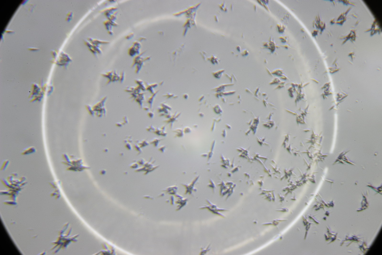

К сравнению фото молибдена который в Идемитсу Зепро
Projector Глянем анализ, есть с чем сравнить. На следующей недели Крым-Кавказ!
4 минуты назад, Finik сказал:
Пока что самые длинные трубки в пакете zddp у Идемитсу Зепро  , но вам такая вязкость не подходит , как и сам пакет Ilsac

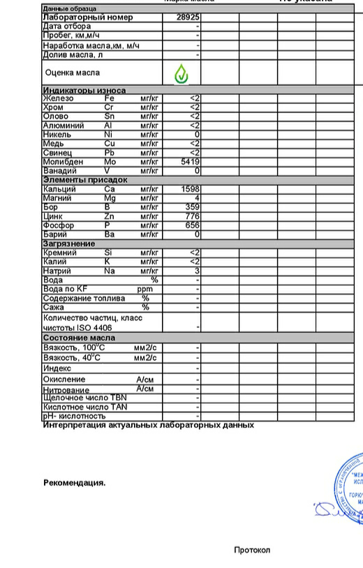

Projector эстеров в кератеке нет.Есть же анализы, окисление обычное.
2 часа назад, ПавелТ сказал:
Тогда интересно что там за маленькие капельки расположенные близко друг к другу,  интересно , скоро попробую сфоткать Синтолюкс и поглядеть как он выглядит под микроскопом , JO2 пока не охота распаковывать

А   почему нет свежего анализа Ceratec?
Я не видел или запрет?
В 27.08.2019 в 16:44, Восход сказал:
А потому ...
А может и потому, что Восход не организовал сбор средств на свежий, да  сам не сбросился. ;)
Восход , а почему такая кастрированная картинка? Комплексы?
Если не ошибаюсь, то это анализ Сергея Смирнова, лет этак 7 назад.
